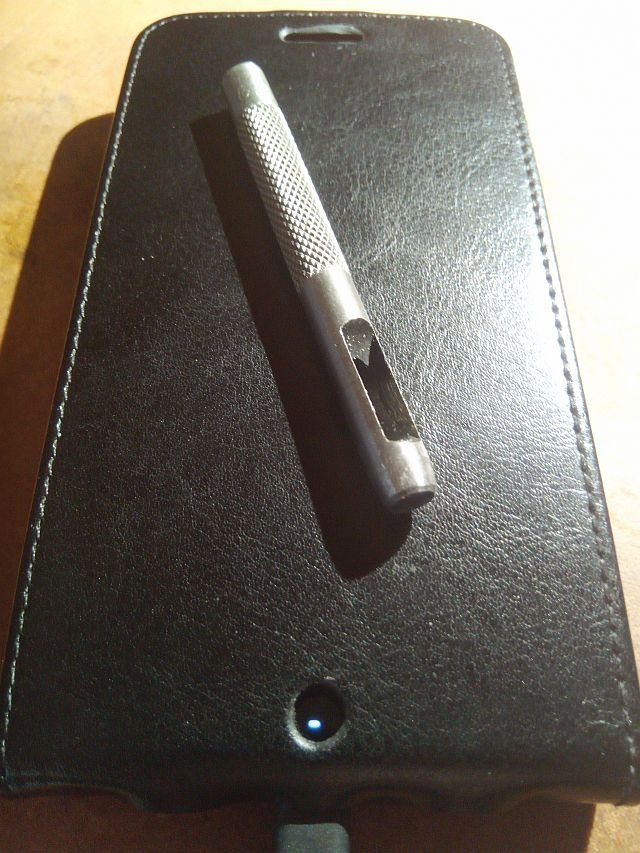

Habe mich lange Zeit auf Amazon umgesehen aber keine einzige Hülle mit Deckel nimmt Rücksicht auf die Benachrichtigungs-LED. Die wird schlicht unsichtbar, wenn man den Deckel schließt. Saublöd!
Also habe ich mir selbst geholfen! Ein Locheisen, wie es Sattler verwenden war dazu nötig.
Man muss die ungefähre Lage der LED direkt über dem USB-Anschluss abschätzen.
Einfach die Mitte des Deckels auszumessen ist keine gute Idee, da der Einsatz nicht
zwingend wirklich Mittig eingeklebt ist. Dann braucht man ein Holzbrett als Unterlage
und einen Hammer um das Locheisen durch die Hülle zu treiben. Also die Hülle
aufklappen und den Deckel so auf dem Holzbrett positionieren, dass mit wenigen
Schlägen das Material gestanzt werden kann. Die Position muss von Anfang an
passen und das Locheisen darf seine einmal eingenommene Position nicht mehr
verändern, sonst wird das nichts mit einer sauberen Arbeit! Man sieht, daß dieses
Kunstleder durch das Werkzeug ins Loch wie in einen Krater gezogen wird.
Dann noch mit schwarzer Tinte oder Edding die Pappe schwärzen, die zwischen
Oberleder und Unterleder das Material verstärkt und fertig ist das "schwarze Loch, das Licht nicht mehr unsichtbar macht"! :smile:
