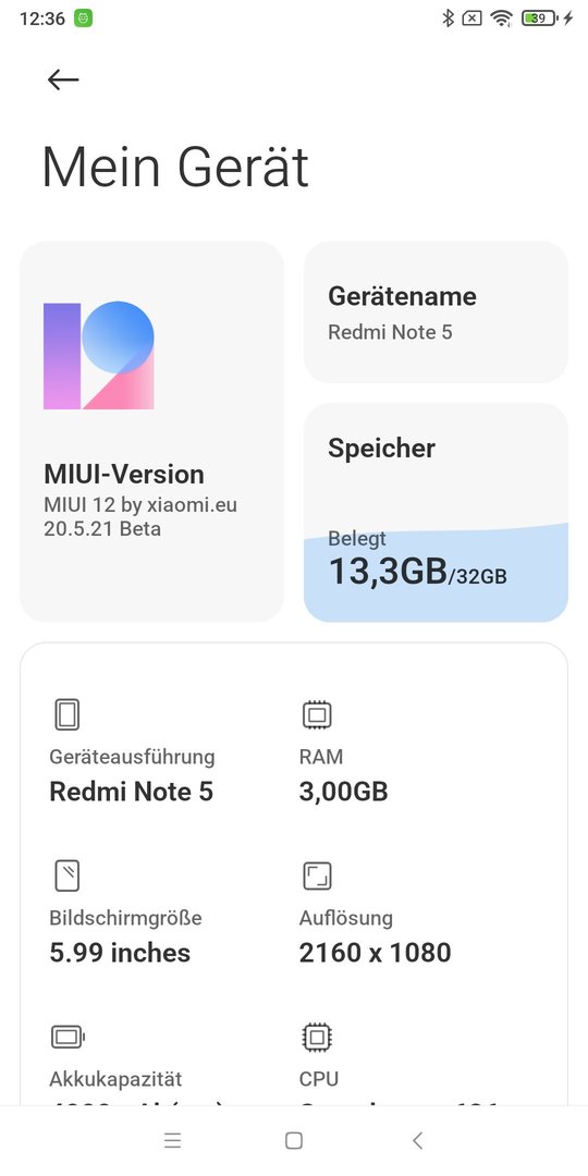

Hi, ich habe über die Suche kein Thema mit dieser Thematik gefunden.
Ich bin nach gefühlt 2 Jahren von LinageOS jetzt mal auf die Stock nahe xiaomi.eu ROM gewechselt.
Die ROM ist gezippt 1,72 GB gross. Jetzt nach der Installtion sind bei mir 13,4 GB belegt(mit 11 von mir installierten Apps).

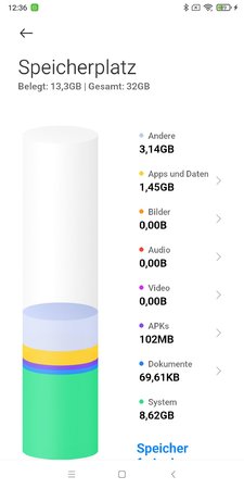

In der Grafik wird ja 3,14 GB (Andere) und 8,62 (System) angezeigt, wie kann das so gross sein? Was genau ist das? Wo kann ich das nachsehen? Welche Dateien sind da drin?
Ich habe die befürchtung, das ich die neue ROM einfach über die alte installiert wurde, obwohl ich vorher ein Full System wipe gemacht habe. (Wen das nicht sogar Automatisch passiert wie zb bei einer Windows installation)
Oder ist das normal das dort so viel Speicherplatz verbraucht wird und ich trotz root explorer nicht mal nachsehen kann was da überhaupt so viel Platz in Anspruch nimmt?
lg alkaA
Die ROM als .zip ist auch komprmiert und wird bei der Installation entpackt. Du hast für jede Partition (z.B. /system, /boot und /vendor) ein Image, welches aufgespielt wird, wie eine .iso-ROM. Dabei wird die Partition immer komplett überschrieben und du musst nichts wipen.

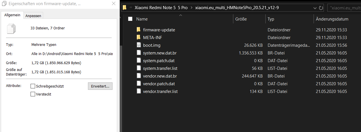

@BOotnoOB
Ich habe die xiaomi.eu ROM aus den zip Archiv gepackt und das ist dort drin
Das mit den ganzen Partitionen, hätte ich nicht gedacht, das es so viele verschiedene gibt.
Im Ordner "firmware updates" befinden sich fertige Images, die genau so auf die Partition aufgespielt werden. Die anderen Dateien wie z.B. system.new.dat.br sind mit Brotli komprimiert. Nachdem auch die entpackt wurden, hast du die Datei system.new.dat oder vendor.new.dat.
Daraus kann das sytem.img oder vendor.img erstellt werden, dass von der Größe exakt der Partitionsgröße entspricht.
