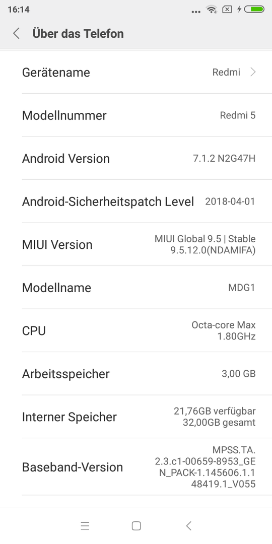

Nun zum Problem: Das Smartphone bekommt keine Updates. Es ist definitiv die Global Version:
Das komische ist, laut Xiaomi Website sollte bereits MIUI 11 verfügbar sein......

Bin jetzt allerdings dahinter gekommen... Es war eine Netzanbieter gebrandete Rom von Tim mobile Italien drauf.... Habe jetzt die Rückseite geöffnet und das Smartphone in den EDL Modus versetzt. Dann war das flashen von Miui 11 kein Problem :) denke anders hätte ich es nicht hinbekommen. Wunder mich allerdings, dass so eine Rom drauf ist, wenn man das Gerät von Amazon bestellt🤨
