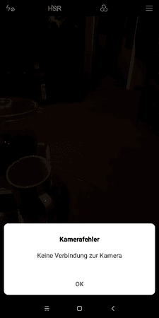

Vielleicht kann mir jemand von euch helfen.
Bei meinen redmi 5 plus funktioniert meine kamera nicht.
Wenn ich die kamera öffne,kann nach kurzer Zeit keine Verbindung zur kamera hergestellt werden.
Cache leeren bringt nichts.
Ich habe es auch mit anderen camera Apps probiert.
Leider funktioniert es mit denen auch nicht.
Ich habe das redmi nicht gerootet und die aktuellste MIUI aufgespielt.(10.0.4.0)
Anbei noch ein screenshot
Hat vielleicht jemand einen Tip für mich??

hast du vllt eine (unnötige) Taschenlampen-App installiert oder sonst eine App, die die Taschenlampe oder Kamera benötigt? Könnte sein, dass sie die Kamera blockieren...
Nein gar nichts dergleichen....
Es hat nun ein paar Tage super funktioniert,doch seit gestern wieder das selbe.
Zuerst grün/violette Striche im Display(sieht dann aus wie ein Display Fehler) und dann hängt sich die Cam auf.
Im MIUI-forum bekam ich den Rat,meine Rom zu flashen.
Aber ich hab keine Ahnung davon,und sehe ehrlich gesagt nicht ein warum ich nun herumflashen soll....sollte doch die Aufgabe des Herstellers sein.
bei mir lief zuerst nur noch die Frontkamera, aber die läuft jetzt auch nicht mehr.
habe das update 10.0.4.0 noch einmal drüber installiert. Hilft aber auch nicht.
Kann das Handy leider nicht auf ein früheres System zurücksetzten.
Werkseinsstellung wäre der letzte Versuch.... Da habe ich dann aber einen riesigen Berg Neuinstallation vor mir!!

Da hat der Kamera-Sensor einen weg, hatte vor kurzen bei meinem Mi5s das gleiche Problem.
Konnte dem Problem durch klopfen des Finger auf die Kameralinse das Problem sporadisch beheben.
Musste aber dann den Sensor tauschen.
ROM flashen führt nicht zum Garantieverlust solange es sich um eine offizielle handelt und der Bootloader geschlossen bleibt.
Reaktionen: HerrDoctorPhone
Die Cam ist fehlerhaft.
Einfach tauschen löst das Problem.
VG
So wie ich das bei meinem reproduzieren konnte scheint da die Feder/Magnet vom Focus Ermüdungserscheinungen hat und es zum defekt kommt.
Bei der Mi-Reihe lässt sich der Focus auch manuell setzen, wenn der Sensor soweit mitgespielt hat ist die Kamera spätestens beim setzen des Focus weggekracht.
Sonsor ist ja mit ca. 10eur nicht wirklich teuer und der Einbau ist auch in max. einer Stunde erledigt.

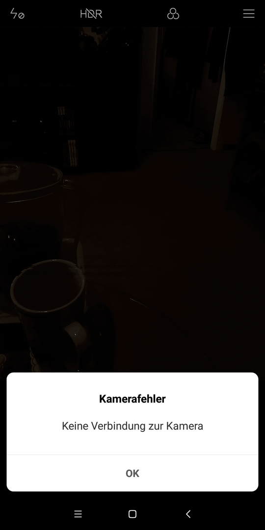

[doublepost=1551349875,1551349791][/doublepost]@freaky184 jepp den Screeneshot kenne ich!!
