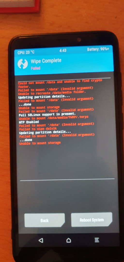

und zwar erhalte ich beim Advanced Wipe in TWRP 3.3.1.0 folgenden Fehler:
could not mount /data and unable to find crypto footer
Foto von der Fehlermeldung

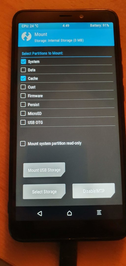

Foto vom System wie es sich unter TWRP zeigt

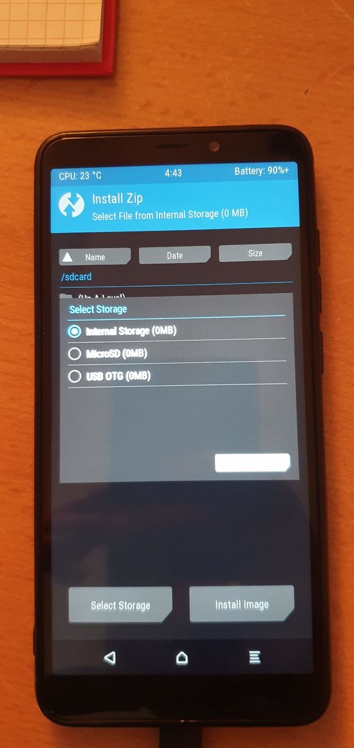

Wird nicht funktionieren da ich die Rom in TRWP nicht zum flashen auswählen kann. Der interne Speicher wird mir ja in TWRP mit 0 MB angezeigt :-(

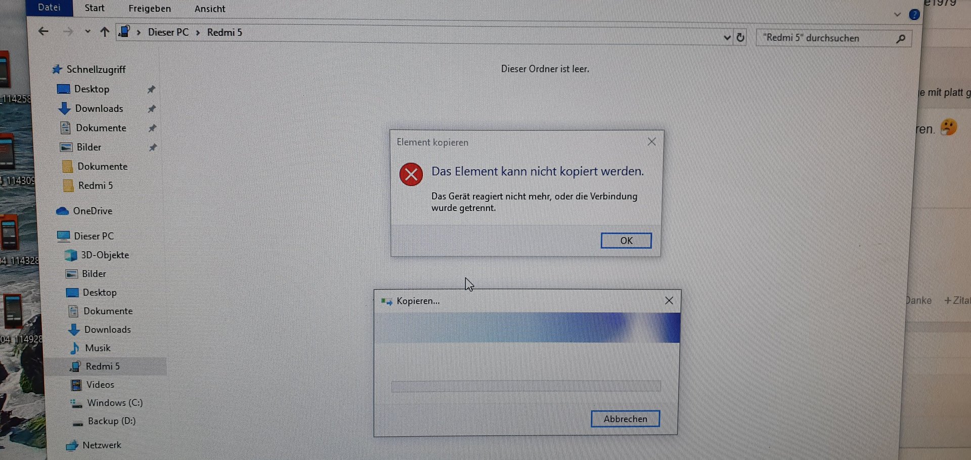

Verstehe ich nicht - du kannst doch hinterher auch im Recovery per MTP vom PC aus Daten aufs Gerät kopieren. 🤔
Gute Idee jedoch klappt das bisher nicht

Die Idee das Rom von einer externen SD Speicherkarte zu flashen ist erstmal gut, aber nicht richtig zu Ende gedacht denn worauf soll TWRP es denn flashen. Richtig auf den Internen Speicher und den erkennt TWRP nicht weil es ggf verschlüsselt ist bzw hier der Fehler begraben ist. Von daher wird das dann an dieser Stelle mit Fehlern abbrechen;denke ich.
