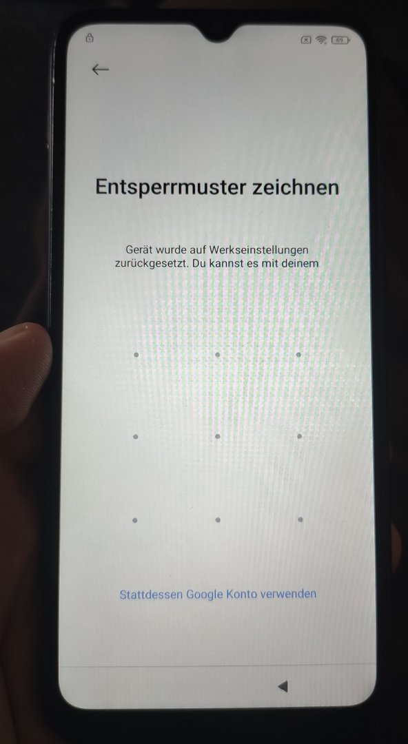

BL ist nicht auf. Das Handy ist gesperrt bzw. weiß meine Freundin den Code zum entsperren nicht mehr, um irgendwelche Einstellungen vorzunehmen. Also sie kann nur noch das Handy anmachen bis das mit dem entsperren kommt, ab da an kann man dann nichts mehr machen. Deswegen die Frage, ob man übern PC mit ein Tool die Stock Rom neu drauf spielen könnte, damit alles komplett neu ist und somit auch das mit dem entsperren weg ist.
Oh je, das klingt nach FRP-Lock? Da dürfte auch flashen nicht helfen. Oder? @rene3006 ? 🤔
Reaktionen: rene3006
Hier mal ein Bild im Anhang. Die Mail, die damals verwendet wurde, existiert leider nicht mehr.

@HC444
Man könnte es über die Recovery mit Daten löschen machen.
Dann muss aber Zwangsweise die letzten Google Login Daten also Adresse + Passwort eingegeben werden.
Ev auch MI Konto
Daten wären dann weg.
Das Xiaomi Mi Konto fungiert ähnlich der FRP.
Mit Flash geht hier auf normalem Weg nichts

Na dann, macht einen Werksreset (natürlich alle runtergeladen Apps und Daten weg) und benutzt den neuen Google Account bei der Neueinrichtung.
@AlcatelOT997D mit einem Werksreset aus der Recovery umgehst du die Abfrage nicht. Jeder Reset, der NICHT aus dem laufenden System heraus gemacht wurde, hat eine Abfrage des letzten genutzten Google-Account zur Folge.
@TheMissingLink
HC444 weiß ja nicht mehr sein Entsperrmuster, also mit dem damals neu angelegten Google Account (dem letzten genutzen Google Account) das Gerät neueinrichten. Der alte Google Account wurde ja gelöscht. Wo liegt darin nun das Problem?
Anderes wäre es, wenn man den Google Account nicht weiß, mit dem das Gerät mal eingerichtet wurde, z.B beim gefundenen oder gestohlenem Smartphone. Auch das wäre möglich zu entsperren, aber dazu sollten wir hier im Forum keine Anleitung, Hinweise, ... geben.
