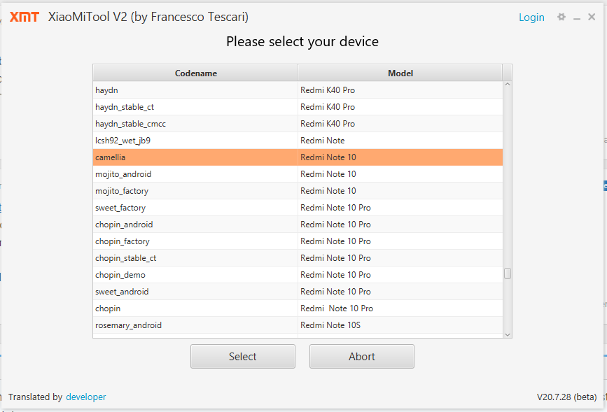

ich habe heute mein bootloader ensperrt. nun wollte ich mit dem tool die eu rom flashen. klappte auch soweit.
nun bootet das handy zeigt 3 sekunden was an und geht wieder aus. in den fastboot modus komme ich noch.
Kann mir jemand helfen ?

konnte nur eine auswählen. wenn ich jetzt über das fastboot unrick flashe, welche version muss ich nehmen. das Note 10 5g ist nicht gelistet.

Es gibt für das Redmi Note 10 Pro 5G kein EU.rom, das gibt es nur für die SD 4G Version !!!
Stimmt ist ja ein MediaTek
Da wird nichts kommen.
