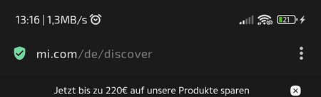

Hallo. Hab mein Gerät auf MIUI 14 geupdated, plötzlich ist son kleines (share me?) Zeichen rechts am wlan symbol. Was ist das? Hab nix rumgestellt, weder vor noch nachm update. Bei MIUI 13 gabs nur das normale Symbol.

Das ist das Zeichen wenn mit/auf dem Phone ein persönlicher Hotspot (tragbarer Hotspot) (WLAN) eingerichtet wurde und dieser aktiv ist.
Einstellungen -> in der Suchzeile "Hotspot" eingeben. Dann findet sich der Menüpunkt.

Hast du schon mal die (erweiterte) Infos zu dem verbundenen WLAN in den Einstellungen genauer angeschaut ?
Eigentlich (?!) steht da ja immer etwas, wenn es von der Norm abweicht oder extra Features gibt.

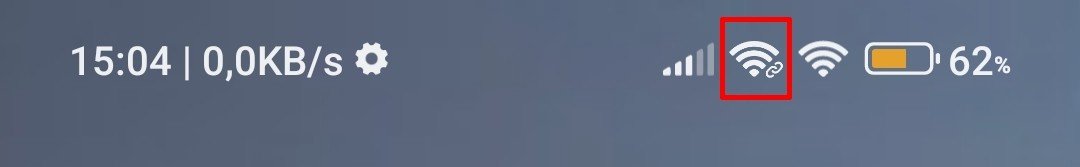

Jetzt besteht eine größere Chance, nachdem die Symbole hier stehen. ;)

@Fulano halt stopp. Hatte vor kurzem ne 2. Sim drin, und die war als hotspot eingerichtet, die karte ist aber gar nicht mehr im Gerät und es zeigt trotzdem das hotspot zeichen rechts unterm wlan symbol.
Das Hotspot Zeichen liegt bei mir schräg an und das WLAN-Symbol wird zusätzlich eingeblendet. (MIUI 14.0.2 Poco X3 Pro)

Fazit bleibt: das Symbol, gerade oder schräg angeordnet, signalisiert einen aktivierten mobilen Hotspot.

EDIT: habs rausgefunden - mein LTE-Surfstick gibt sich seit kurzem als Hotspot aus (kein plan warum) , vor Android 13 hats das Gerät nur als Router erkannt und kein extra symbol ans wlan icon gesetzt
