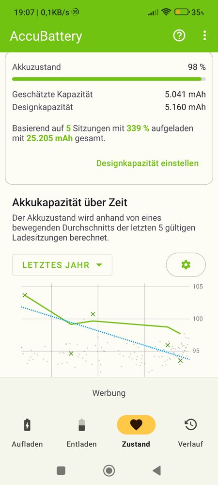

Ich habe bei einen 2 Jahre alten Akku mit dem schonenden Laden noch 98% Gesundheitszustand.

Aber wie sieht man jetzt den Gesundheitszustand des Akkus das habe ich gefragt

Hä von wo guckst du das in Akku Wenn ich dadrauf bin habe ich diese menü nicht kannst du mir die App sagen ?
Die App istAccuBattery, kann man lesen.
@Meerjungfraumann habe die App auch gemacht bei mir steht nirgendwo da so was nur das ich 7 Tage warten muss ist das vielleicht?
Es ist so, dass erst einmal die Daten von ein paar Lagevorgängen gesammelt werden müssen, um eine Analyse zu erstellen.
Das ist der Unterschied zu Datenbanklösungen, wo die Daten schnell veralten, oft inkorrekt sind und nicht flexibel reagiert wird.
Die App muss nur laufen während des Ladevorgangs und aus der Akkuoptimierung entfernt werden, damit sie nicht wie eine gewöhnliche App vom System beendet wird, weil das regelmäßig den RAM leert.
