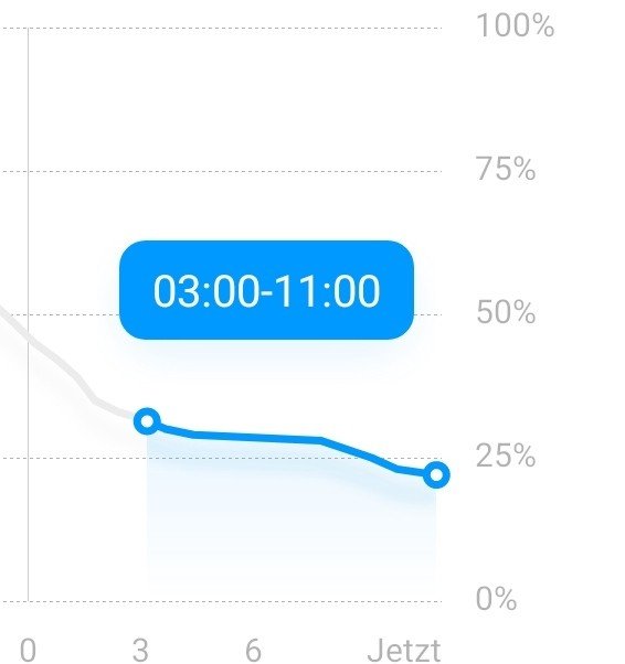

@krns kannst du mal die Grafik vom Akkuverbrauch in der Nacht hier posten? Ich werde heute Nacht vor dem Schlafengehen aufladen und schauen, ob ich das Problem auch habe.
Leider nicht, da ich das Redmi wieder aufladen musste, es waren aber 21% Verbrauch in der Nacht, was doch ziemlich viel ist im Standby-Modus.

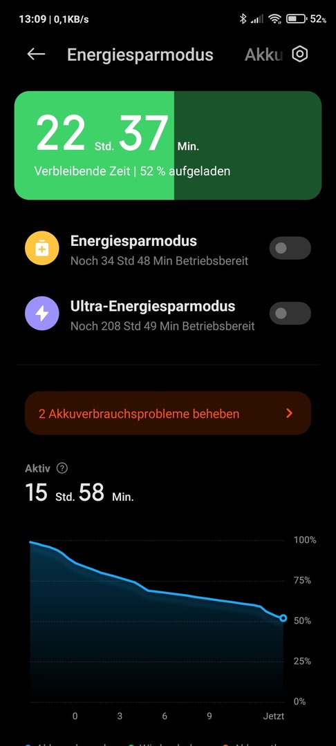

Gestern um 3 Uhr ins Bett. Würde sagen der Standby: Verbrauch ist normal.
Ansonsten mit der Akkulaufzeit sehr zufrieden.

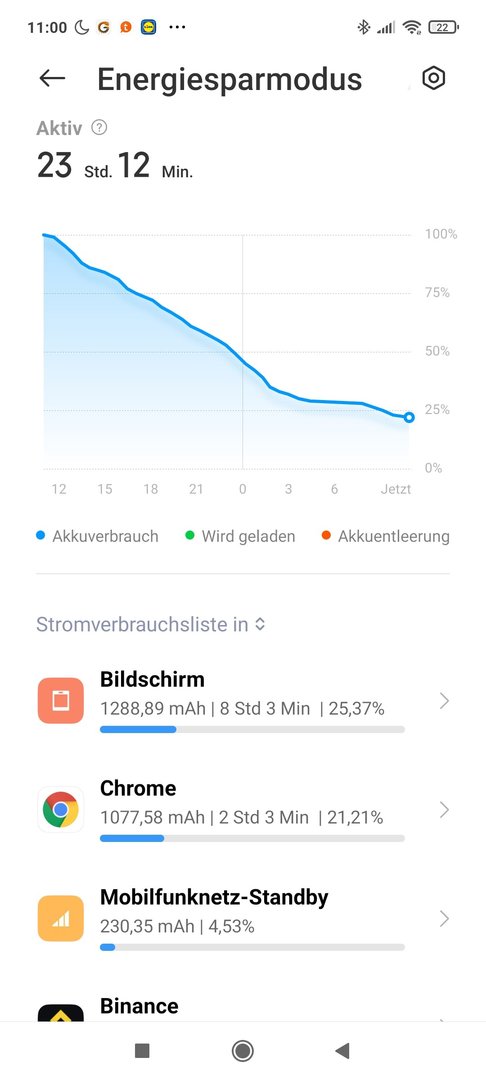

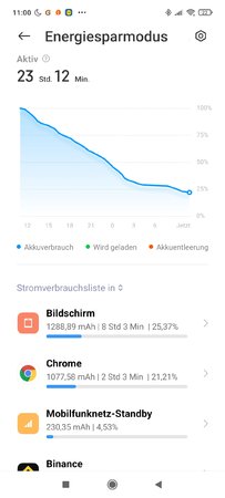

Nachdem ich die Gesichts Entsperrung mal für eine Zeit deaktiviert habe und jetzt wieder aktiv habe taucht diese gar nicht mehr in den Statistiken auf.
Ob es jetzt noch für die Nachtschicht reicht bis morgen früh wage ich zu bezweifeln.

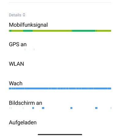

@mikesch25 das Problem habe ich ja nicht in dem Sinne....es war mir halt aufgefallen,das es über Nacht im Flugmodus 10Prozent verloren hat.
In der Übersicht habe ich halt gesehen,das es Dauerhaft wach war und zeigte mir da das Always On Display als 1.Verbraucher an( dabei hat es ja nur 10 sec).
Habe halt nen Neustart gemacht,und siehe da,heute Nacht im Flugmodus 0 Prozent Verbrauch .
