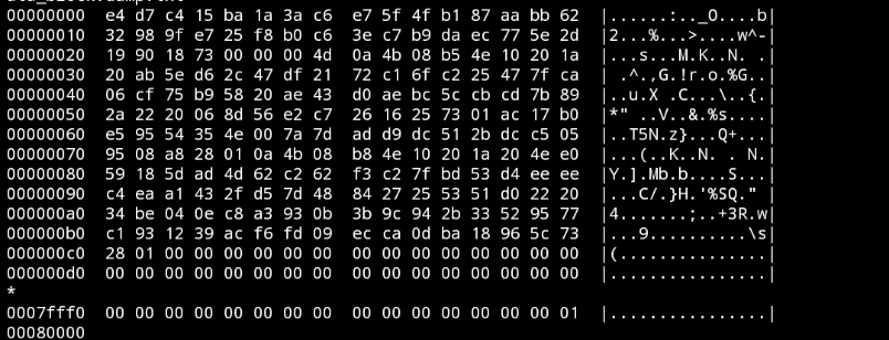

Du kommst aber nirgends dran. Selbst mithilfe des EDL-Modes kannst du daran nichts ändern. Es geht hier nicht um eine Datei oder eine Partition, die nur ersetzt werden muss. Es geht um Signaturen und Hash-Werte, die exakt stimmen und an der richtigen Stelle hinterlegt sein müssen. Schau dir den Link an:
chrs267 schrieb:
Dieser Block auf dieser Partition muss stimmen, sonst ist dein Gerät am A****. Im Scteenshot siehst du das alles in der Realität.
