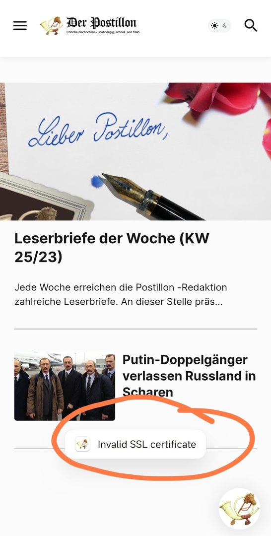

Die App des Postillon sagt aber immernoch immer wieder "Invalid SLL certificate". Das nervt zwar, aber ansonsten scheint dort alles zu laufen.

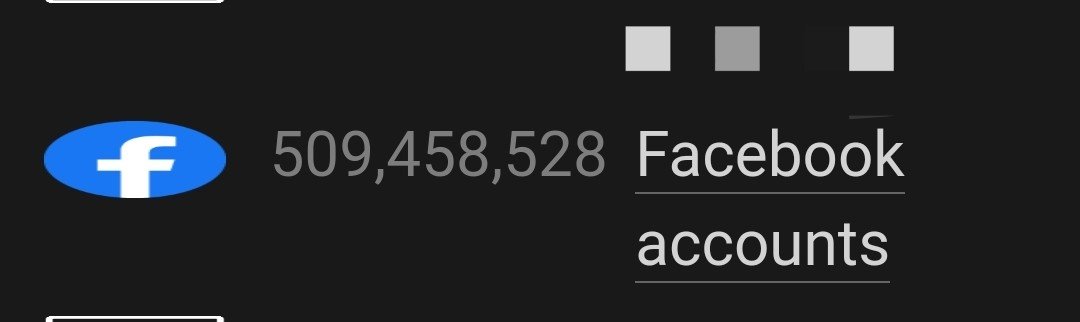

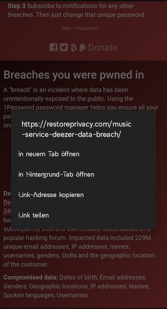

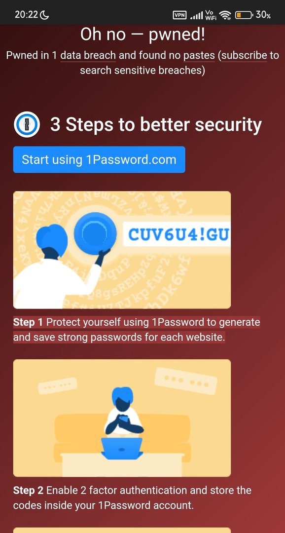

... Telekom ist extrem werbefinanziert. Ich Wette wenn ich diese App installiert habe und DDG Beta Tracking Blocker zählt die tracker diese an deine Telefon information wollen und an deine Daten liegt die Zahl innerhalb einer Woche Rechenzeit im fünfstelligen Bereich was eine halbe Million blockierte tracker entspricht... Absolut User schädigend

Also, ehrlich gesagt, ist auch dein Deutsch nicht sehr verständlich. Ich weiß nicht so recht, was du mir sagen willst, außer dass Google böse ist und die Telekom auch.
Eine ganze Weile ging hier alles gut, keine Meldungen über fehlende SSL Zertifikate. Aber seit einigen Tagen nun wieder in der App des Postillon.
Weil damals alles gut ging, nachdem ich die Quellen des Adblocker aktualisiert hatte und auch jetzt keine Warnung kommt, wenn ich den deaktiviere, vermute ich, dass da etwas über das Ziel hinaus geschossen wurde und ein Server zu viel geblockt wird. Und ich hoffe darauf, dass sich das Problem irgenwann "von alleine" gibt.

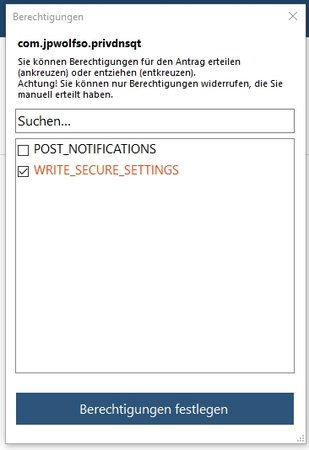

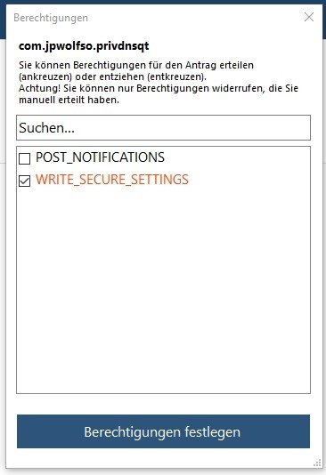

Das mit Private DNS Quick Tile habe ich jetzt mal probiert. Die Schreibrechte über ADB zuzulassen klappt aber nicht... Kann jemand helfen?

hast du adb als admin ausgeführt, bzw. das DOS Fenster als admin geöffnet?
ich nutze für solche Aufgaben das Programm ADBAppControl, das starte ich als Administrator und kann dann komfortabel die Änderungen an den Apps vornehmen.
Lange Rede, kurzer Sinn: Starte das DOS Fenster bitte als Administrator, und rufe dann ADB.exe auf.
Viel Glück
Danke für den Hinweis, aber auch als Administrator geht es nicht.
Micha

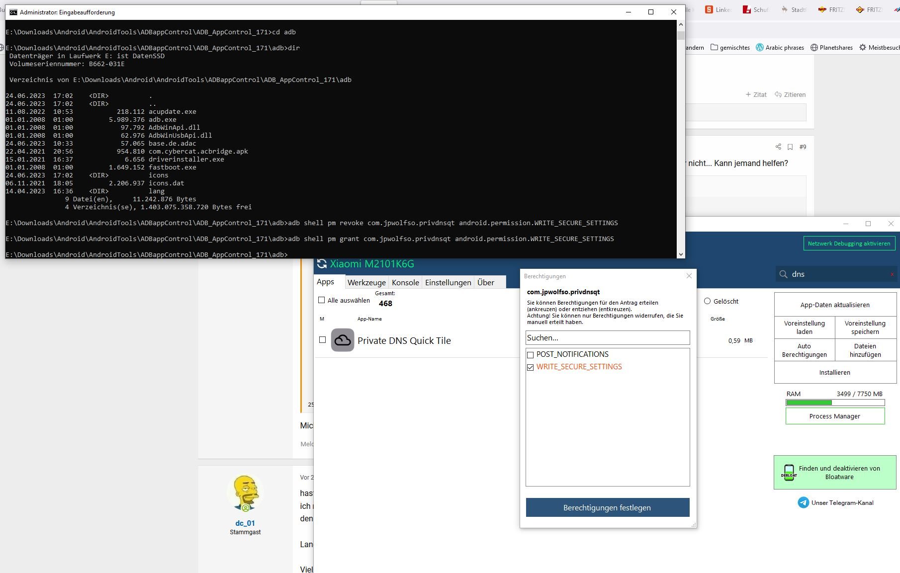

hmmm, merkwürdig, ich habe jetzt die Berechtigung manuell zurückgenommen und wieder erteilt, funktioniert sowohl im DOS Fenster als auch per Programm. Aber das ist ja auch nur ein Frontend zur ADB.
Kannst du mal schreiben, wie das Programm ADBAppControl funktioniert? Ich suche die App und dann?
ADBAppControl ist eigentlich nur ein Frontend für die Konsolendarstellung der ADB. Du kannst aber einfach etwas anklicken, anstatt den kompletten befehl in die Konsole einzugeben. Es gibt das Fenster "Konsole", dort siehst du dann, was das Programm aus deinem Klick macht, also den vollständigen Befehl. Oben rechts ist ein Suchfenster, dort nach der Installation "DNS" eingeben und alle Apps, die DNS in irgendeiner Form enthalten, werden aufgelistet. Dann per rechtem Mausklick auf die App öffnet sich ein Menü, dort "Berechtigungen festlegen" auswählen. Es öffnet sich das Untermenü und dort eben die WRITE_SECURE_SETTINGS anklicken.
ADB AppControl
Ich bin nicht der Entwickler! Aber ich nutze das Programm weil ich es gut finde.
Danke, den Rechtsklick hatte ich nicht alleine gefunden... ;-)

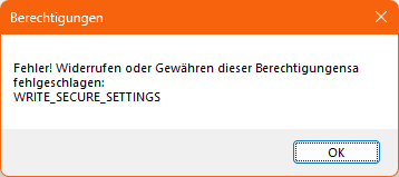

Leider gibt es aber auch hier eine Fehlermeldung, die nicht hilfreicher ist. Siehe Screenshot.

Nachtrag: Wenn ich dnsforge nutze, dann habe ich mit der App Der_Postillon dasselbe Problem wie mit der Adblocker-App: Es wird mir immer weider "Invalid SSL certificate" angezeigt.

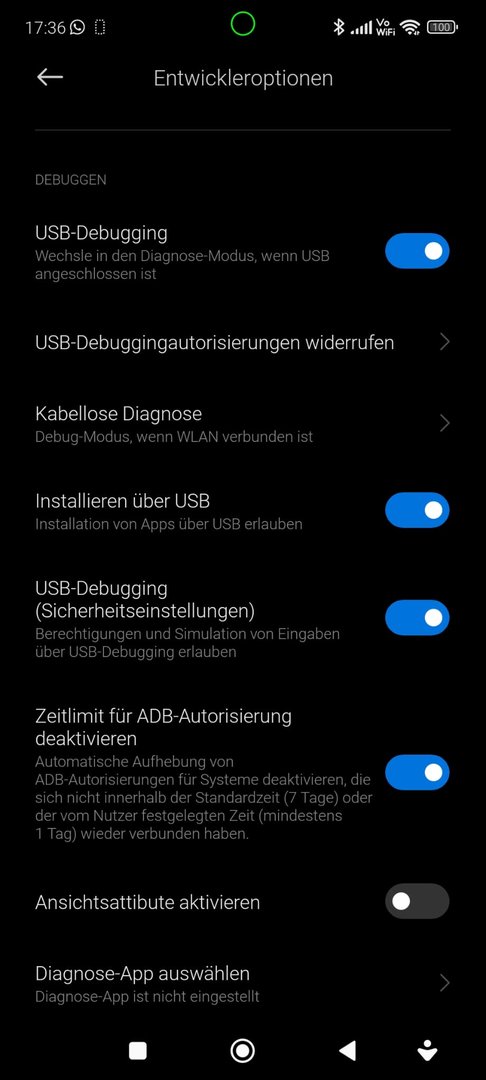

Tut mir Leid, dann weiß ich auch nicht weiter. Ich habe eben nochmal ohne Admin-Rechte gestartet, funktioniert auch bei mir. Hast du in den Entwickleroptionen die ganzen ADB und USB und Debug Optionen erlaubt?
