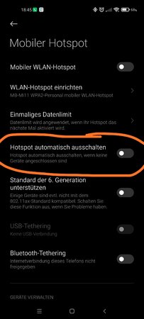

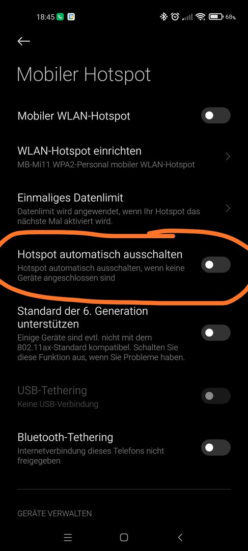

Hi :)
Diesen Punkt evtl aktiviert?
Reaktionen: Keks66
Ein Lebenszeichen!! :D-old Danke dir, aber nein, bzw. macht es keinen Unterschied, ob der Punkt aktiviert ist oder nicht. Hab echt noch mal alles durchsucht an Einstellungen und nix gefunden, was passen könnte.

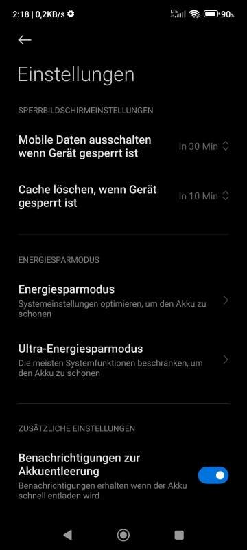

@Keks66
Geh mal auf App Sicherheit
Zahnrad
Mobile Daten im Standby deaktivieren oder ähnlich
Das mit WLAN sollte auch dort zu finden sein

Krass! Und ja, so ähnlich. Eingestellt waren da 5 Minuten, das könnte passen (ich kann nicht mal ausschließen, dass ich das selbst so eingestellt habe. Als ich es gekauft hatte, hab ich zumindest versucht, wirklich alles an Einstellungen incl. App Sicherheit mal durchzusehen).
Habe es jetzt mal auf 30 Minuten gestellt und teste gerade die Kombi von neulich. Bis jetzt seit 10 Minuten kein Abbruch...
Ein Einstellung für WLAN ist da allerdings nicht.
@Torian99 - wie schaut es denn bei dir aus bezüglich der genannten Einstellung unter Sicherheit? Kanntest du das schon und hat auch nix gebracht?
Ach diese Einstellung, ja das war nur eine, der ich natürlich als Erstes begegnet bin. Ist bei mir standardmäßig auf "niemals" gestellt und natürlich habe ich beim blöd rumspielen auch schon 30 Minuten probiert, was natürlich aber auch keine Problemlösung wäre wenns daran gelegen wär, weil dann hat man ja definitiv alle 30 Minuten nen Abbruch, oder? Na egal, bringt eh alles nix.
