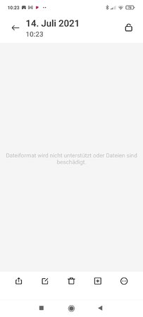

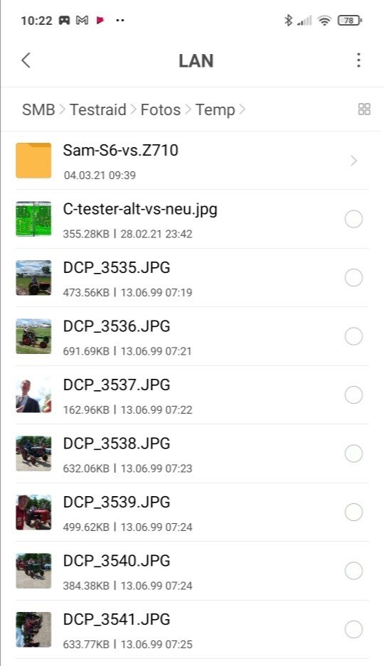

ich kann zwar jetzt auf mein NAS zugreifen, sehe auch alle Inhalte, sogar "Minibildchen" vor den Dateinamen werden angezeigt, doch wenn ich dann draufklicke, dann wird gemeckert, dass die Datei defekt sei oder das Format nicht unterstützt wird.
Wo ist der Bug....

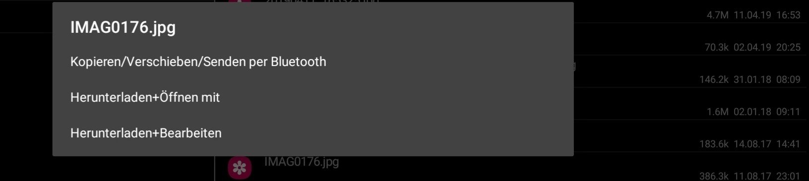

Mit dem Total Commander LAN-Plugin erhalte ich folgende Auswahl, wenn ich auf eine JPG die auf xem NAS liegt klicke:
Probiere mal den Total Commander + LAN-Plugin! Ist trackerfrei.

Ich habe es im Moment nicht in der Hand, doch ich glaube unter "Dateien" habe ich irgendwo "Remote" gefunden und dort mit der IP und User/PW kann ich dann auf das NAS zugreifen. Wenn ich eine Datei anklicke wird sie erst runter geladen (wie z. B. bei Huawei auch) und dann geöffnet. Doch dann eben die Fehlermeldung. Ich vermute, irgendwo in den Tiefen vom Android muss noch die Zuordnung der Dateiendung jpg zur Galerie oder einem Bildertool eingetragen werden.
Auf den anderen SF und Tablets (Samsung und Huawei) habe ich den TC immer drauf gehabt, doch das geht eben auch mit den Boardmitteln. Den TC nebst Plugins will ich noch draufpacken, doch es sollte auch so gehen.....
Old-Papa
So, ich habe das gerade nochmal durchgespielt.

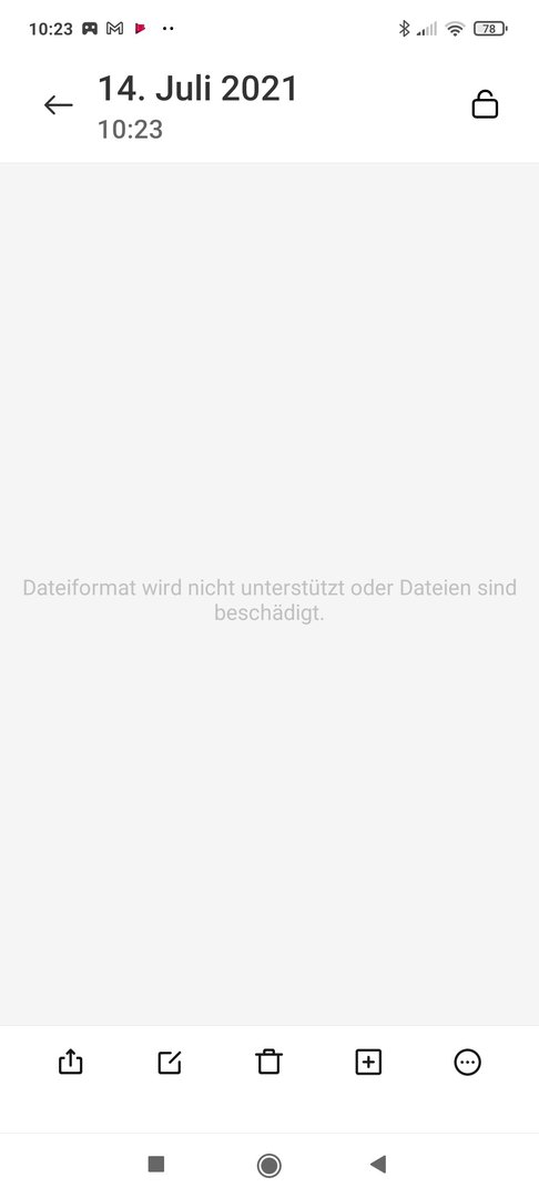

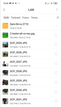

Im Dateimanager hatte ich (links-oben) im Menue "Remote" ausgewählt und die Daten zu meinem NAS eingetragen. Ich kann durch alle Verzeichnisse auf dem NAS stolpern, kann Exceldateien öffnen, kann Worddateien öffnen, kann PDFs öffnen, kann Videos ansehen (selbst große) usw. Nur JPGs, BMPs, TIFs... werden als Fehler angezeigt....
Kurios ist ja, dass die kleinen Vorschaubilder im Dateimanager sehrwohl erzeugt werden, irgendwas kann damit also doch gemacht werden.
Bearbeitet von: Raz3r - Grund: Bilder verkleinert. Grüße Raz3r
