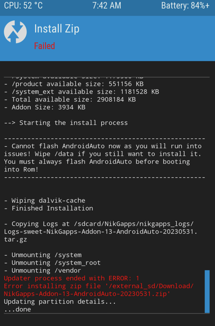

ich habe jetzt crdroid erfolgreich über TWRP (kein Sideload) installiert.
Als Gapps habe ich diese genommen:
NikGapps - Browse /Releases/NikGapps-T at SourceForge.net
Ich habe Nik Gapps core + Gapps Search addon installiert. Dies hat alles super funktioniert. Später ist mir aufgefallen, das Android Auto noch fehlt. Die App selber konnte ich aus dem Playstore installieren, aber die Verbindung mit dem Autoradio hat nicht funktioniert.
Fehlermeldung: Kommunikationsfehler Android Auto war ursprünglich nicht auf diesen Gerät installiert.
Ich habe dann die Android Auto App deinstalliert wollte Android Auto Gapps von hier installieren.
https://sourceforge.net/projects/ni...n-13-AndroidAuto-20230609-signed.zip/download
Es kommt aber leider diese Fehlermeldung:
Ich hatte auch ein andere Version (09.06.2023) getestet, aber da ist das selbe Problem.
Was kann ich da machen?
Danke
Gruß WK
EDIT:
Problem gefunden
Cannot flash AndroidAuto now as you will run into issues! Wipe /data if you still want to install it. You must always flash AndroidAuto before booting into Rom.
