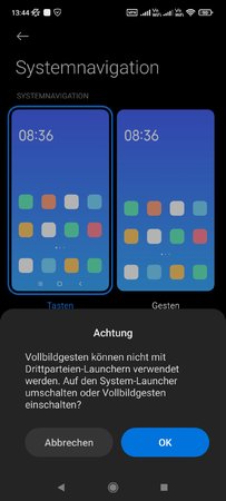

Habe gerade das Udate auf 12.5.6.0 installiert, jetzt kann ich leider nicht mehr Nova als Standardlauncher zusammen mit der Gestensteuerung auswählen.
Sobald ich die Gesten aktiviere, springt er sofort auf den MIUI-Launcher!
Wer noch nicht geupdatet hat, sollte das etl. beachten bevor man das Update installiert!
Ja bekannt aber liegt an Android 11. Lösung nennt sich Fluid NG aus dem Store.. funktioniert ohne Probleme
Schon klar, ich hatte ja vorher die 12.5.4.0 drauf, wo dann mit Fluid NG auch alles lief. Nur funktioniert das seit dem Update nicht mehr so, wie es soll.
Wie schon geschrieben, sobald ich auf die Gestensteuerung wechsel, wird automatisch auf den MIUI-Launcher gewechselt. Wähle ich Nova aus, wird automatisch die Tastensteuerung aktiviert. Nova + Gesten lässt sich nicht mehr auswählen.

Komisch, du kannst also in den Systemeinstellungen Nova + Gestensteuerung auswählen?
Bei mir kommt dann immer folgende Fehlermeldung.
edit: Nein, ist weder entsperrt noch gerootet.
Nein das kann ich auch nicht.

Die Gesten in der Systemnavigation nutze ich nicht. Ist ja aber logisch dass das nicht geht. Wie auch ;-)
Das Umschalten zwischen Gesten und Tasten in der systemnavigation bezieht sich ja auf den Miui Launcher.
Für mich wie gesagt kein Fehler sondern logisch.
Im Nova das Dock deaktivieren und dann im Nova die Gesten "anlernen". Dann brauchst Du das in den System Settngs nicht.
Wie gesagt, sind ja zweierlei Paar Schuhe.
Klar geht das so, aber ich muss im System auf Gesten umstellen, damit die Tasten unten ausgeblendet werden.
Mit der 12.5.4.0 ging das noch.
