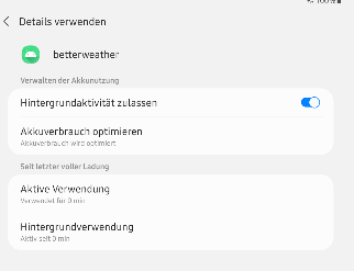

Aber die "Batteriesparfunktion" hat weniger mit dem Zulassen der "Hintergrundaktivität" der App zu tun - schau dort einmal nach

Ich besitze leider kein R-Note 10, so dass ich es nicht am offenen Herzen darstellen kann.
Bei Samsung : Einstellungen - > Apps -> App auswählen -> Akku
