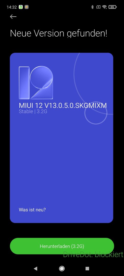

Ich habe damals als ich das Smartphone bekommen habe per Bootstrap die MIUI EU 12.0.7 ROM geflascht und das Gerät gerootet. Seitdem bekomme ich auch immer wieder die Meldung das Updates der Firmware zur Verfügung stehen. Klicke ich auf Update, lädt er das aktuelle ROM (derzeit 13.0.5.0) herunter. Dann kommt die Abfrage ob ich jetzt Neustarten möchte für Update und wenn ich da auf Okay klicke, passiert garnichts und bei Abbrechen, bricht er halt ab. Versuche ich das ROM über den Recovery zu installieren, habe ich nur Reboot, Wipe Data und Connect with MIAssistant zur Auswahl. Wie kann ich denn jetzt eine aktuelle FW installieren? Per Fastboot die aktuelle Flashen, löscht ja alle vorhanden Daten auf dem Smartphone?

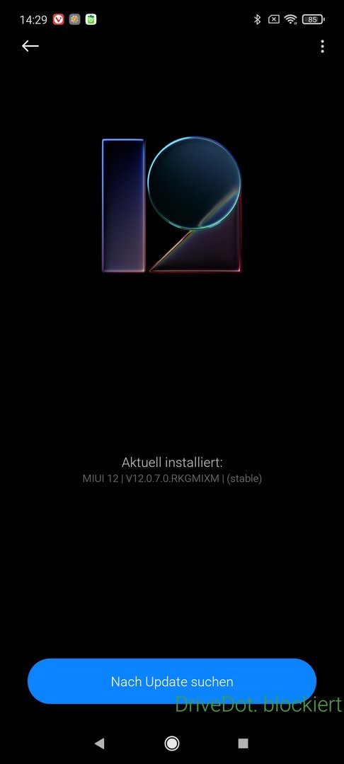

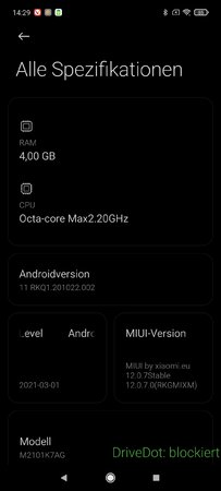

Installiert ist die "MIUI 12.0.7.0.RKGMIXM by xiaomi.eu". Sollte dann die Custom Rom sein aber die ist doch auch von Xiaomi? Mit anschließenden Magisk Root.
Nein das ist die Globale Version
Die Xiaomi EU wäre CN
Oder zeig mal Screenshot wenn der Updater offen ist
siehe Anhang
