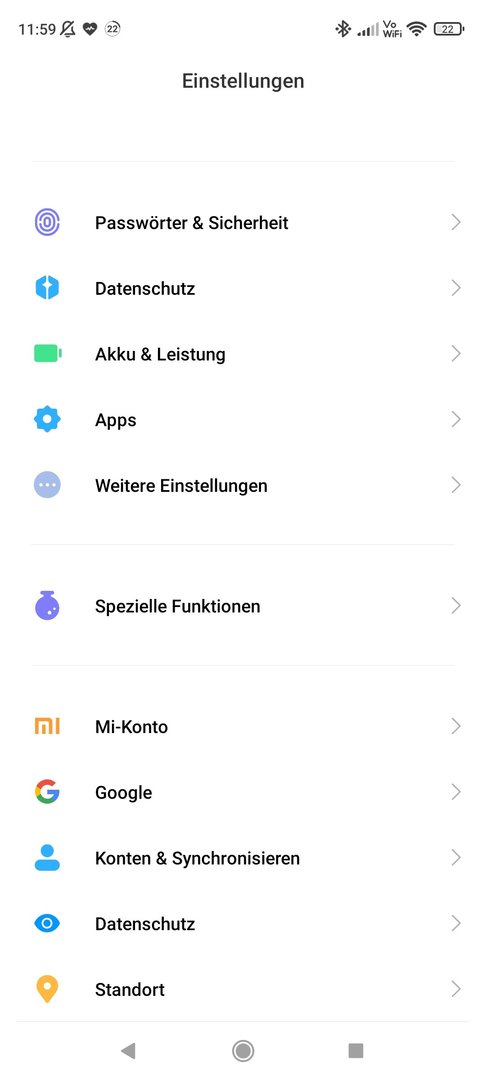

Nein!
Reaktionen: roro65 und rene3006
@VampierKing
Ok, dann ist es die ROM mit ihren Restriktionen
Reaktionen: roro65
Jor scheint so. Das macht das helfen natürlich ungemein einfacher.
Vielen Dank Xiaomi, Daumen hoch an euch 😒
Ich danke euch für die Hilfe, da muss ich wahrscheinlich auf das nächste Update warten. Werseinstellungen ist im Moment keine Option
für mich.
