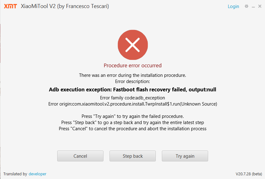

Funktioniert leider nicht mit dem Tool
Warum willst Du denn unbedingt dieses Tool nehmen?
Ohne Schritt 3 und 4 bleibt das TWRP nicht permanent erhalten.
