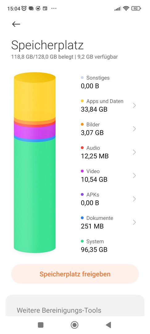

Kann mir bitte irgendwer helfen? Wieso ist mein Systemspeicher mit 96GB so voll und wie kann ich ihn bereinigen? Ich bin für jeden Tipp dankbar.
Normales Bereinigen bringt absolut nichts

@Lalelu1111
Das ist definitiv ein Bug.
Mit der neuen Version der Sicherheitsapp gibt es den Punkt"Sonstige"auch nicht mehr.
Kannst ja damit mal schauen

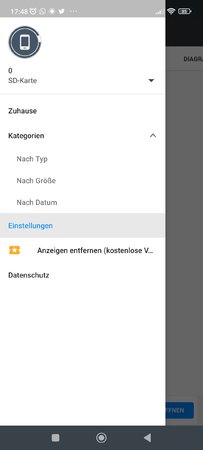

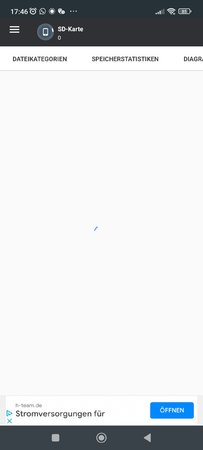

@rene3006 bei Dateikategorien kommt nichts. Ist es richtig das da SD Karte oben steht? Ich kann es auch nicht ändern
@rene3006
  • Screenshot_2022-05-29-17-46-23-325_com.mobile_infographics_tools.mydrive.jpg
  • Screenshot_2022-05-29-17-48-11-562_com.mobile_infographics_tools.mydrive.jpg
@Lalelu1111
Hast du irgendwie die SD als intern Formatiert?

@Lalelu1111
Wenn du die 3STRICHE oben links drückst, kannst du da Intern wählen?

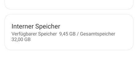

Wen ich du die SD entnimmt, was ist dann?
@rene3006 nein ist inaktiv
@rene3006 jetzt wurde es aktiv
@Lalelu1111 dann schau was da so saugt am Speicher

@rene3006 er zeigt ohne karte dass der Speicher jetzt komplett voll ist. 128
@rene3006 fällt mir nichts auf. Die normalen Apps GMX usw
@rene3006 die Apps sind nicht das Problem. Es ist rein der Systemspeicher. Wenn ich die Speisekarte rausnehme sagt er Systemspeicher zu 100% voll

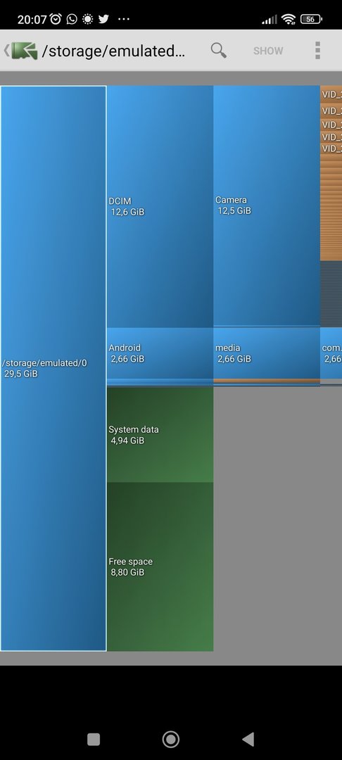

Hab Mal eine andere App probiert. Was könnte das ganz links denn sein?
@rene3006 der denkt irgendwie die 32GB Speicherkarte ist der interne Speicher.
Dabei sind der interne Speicher eigentlich 128GB

@Lalelu1111
Das ist Teil des internen Speichers auf den du Zugriff hast.
Würde hier fast sagen mach ein Werksresett.
