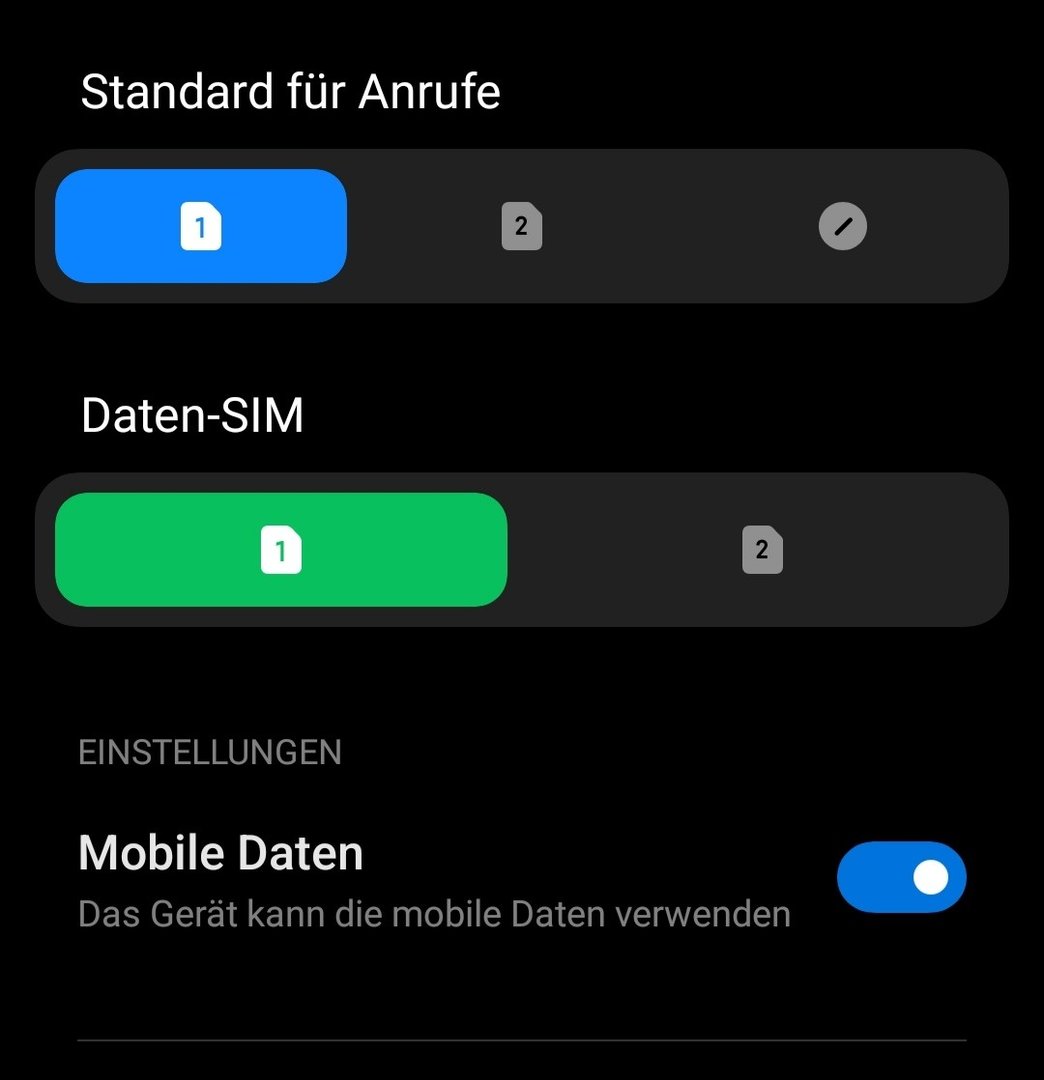

Unter SIM Karten und mobile Netzwerke ist die Einstellung.
Danke Wald66,
genauso hab ich es bei mir eingestellt. Dennoch erhalte ich immer die Aufforderung; "SIM für diesen Anruf auswählen".
Bis auf die häufig gewählten Nummer wie "Privat zu Hause", dort übernimmt das Telefon mittlerweile die SIM1. Sonst kommt immer die Auffordung dr Kartenauswahl.
Im Telefonbuch (Kontakte) kannst du für die jeweiligen Einträge/Zielrufnummern eine Sim festlegen (drei Punkte-Menü oben).
Dort ist vllt. was eingestellt?!
Handy muss auch neu gestartet werden.
Danke für die Tipps, habe ich alle geprüft und auch Neustart durchgefüht. Keine Änderung. Bei den Kontakten ist nichts voreingestellt.
Immer wieder die Frage welche SIM verwendet werden soll und die Abfrage ob die SIM Auswahl für entsprechenden Kontakt gemerkt werden soll.
Das Handy soll sich keine SIM für einen bestimmten Kontakt merken, wenn ich SIM 1 vorgeben soll diese verwendet werden, wenn ich auf SIM2 umschwenke, warum auch immer, soll der Kontakt von SIM2 angerufen werden.
Naja, kein gravierender Fehler aber irgendwie nervig. Letzte Möglichkeit heißt dann wohl Werkeinstellung und nochmal alles einrichten.. 😢
