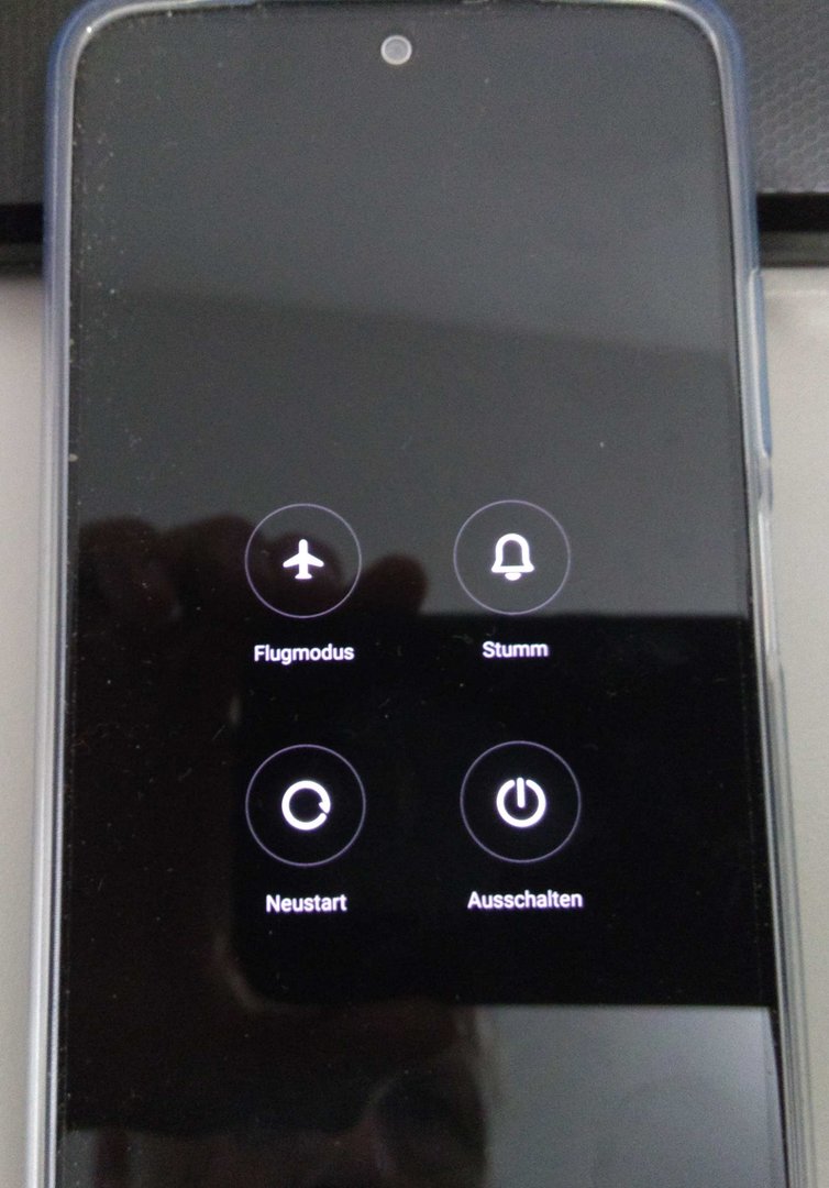

wie schon im Titel steht - mein Telefon hängt sich manchmal sporadisch auf und reagiert überhaupt nicht mehr.
Habe es seit Juli und es ist schon 6-7 mal passiert.
Das Handy zeigt im Problemfall keinerlei Reaktion mehr - entsperren geht nicht, keine Reaktion beim Anstecken des Ladegeräts, keine eingehenden Anrufe, einfach nichts.
Einzig beim langen Drücken des Einschaltknopfes erhalte ich diese Anzeige:
"Flugmodus" und "Stumm" bewirken keine merkbare Reaktion.
Lediglich "Neustart" und "Ausschalten" funktionieren bestimmungsgemäß.
Nach einem "Neustart" funktioniert es wieder wie es soll (liegt also auch nicht an einem leeren Akku). Naja, zumindest so lange bis es sich wieder irgendwann aufhängt.
