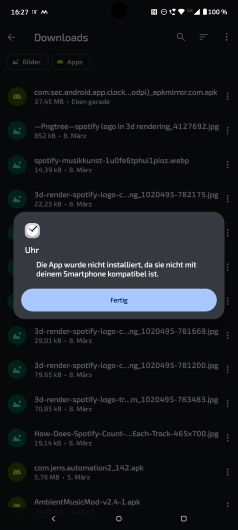

@Cecoupeter man weiß ja nicht welche Uhrapp er benutzt. Bei der Xiaomi Uhr gibt's bei mir die Funktion jedenfalls nicht. Dann sollte er vlt die Samsung Uhr installieren wenn er die irgendwo finden kann
Mein Xiaomi sagt, die app ist nicht kompatibel. Wird er wohl weiter suchen müssen
Samsung Apps lassen sich nur auf Samsung Geräten installieren.
Da kann man nichts machen.
Reaktionen: Klaus986
@Matt1966 Die Installation sollte funktionieren. Die App lässt sich nur nicht ausführen. Vielleicht hast du die falsche APK genommen?
Kommt letztendlich aber aufs selbe hinaus.
Man kann Samsung Apps nicht Ausserhalb des Samsung Systems nutzen.
