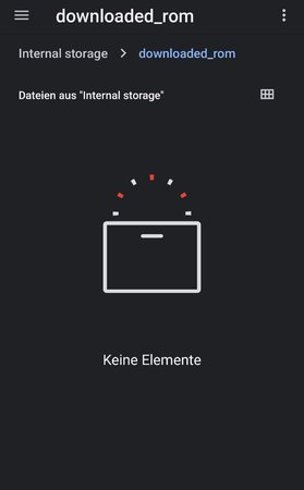

Habe dann sogar einen Ordner "downloaded_rom" im Hauptverzeichnis erstellt und die *.zip dort hin kopiert/verschoben.
"Updatepaket auswählen" nochmals gestartet. >> in den Ordner "downloaded_rom" navigiert. Auch jetzt wird die *.zip nicht angezeigt, obwohl sie dort vorhanden ist!
Wie ist das möglich?

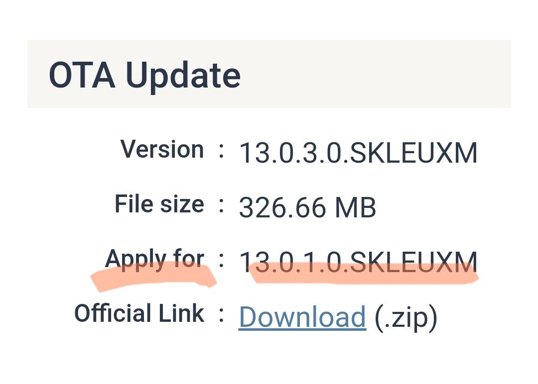

Von welcher Version aus, versuchst du das Update? Mit einer OTA-Version kann man meiner Kenntnis nach keine Version überspringen. Dafür ist eine Recovery Version nötig.
Ich bin bei 13.0.1 Stabil und überspringe ja hier nichts...

Aber nicht, wenn du zur 13.0.3 willst.

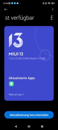

... und warum wird dann hier das Update von 13.0.1 auf 13.0.3 angezeigt?
Kann es sein, dass du dich irrst?
Ich lach mich weg. 🤣 Ja, dann müsste es ja gehen. Aber daß das Update von 13.0.1 auf 13.0.3 ist, hast du verstanden? Das ist also der Versions-Sprung. - Demnach muss auch das OTA funktionieren. Eine 13.0.2 hat es nie gegeben, falls du das meinst.

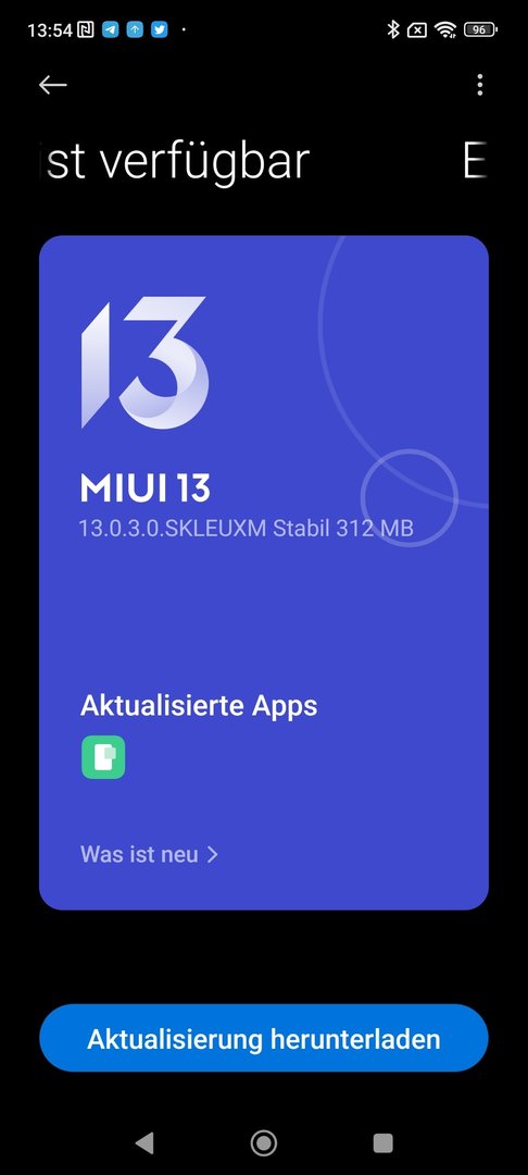

Thema voerst gelöst... das update wird jetzt OTA angeboten. - Dennoch suche ich nach einer Erklärung für das "unsichtbar-Problem".

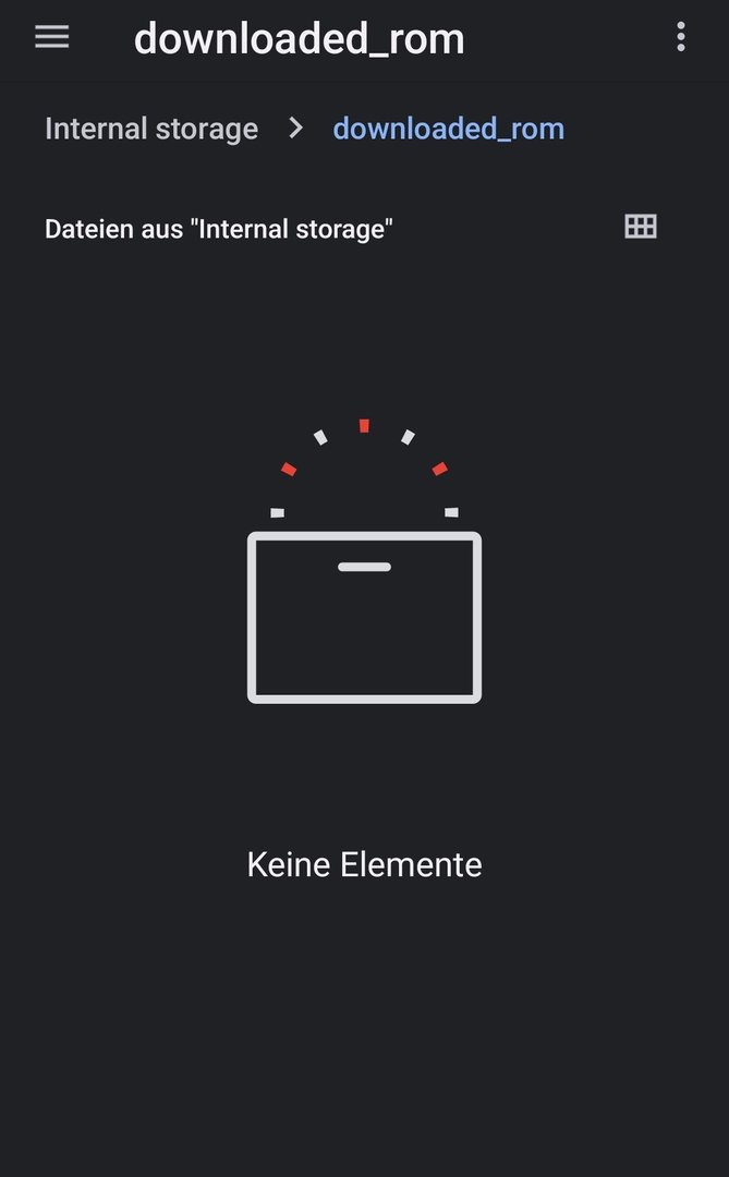

Es könnte auch an den (nicht) erteilten Berechtigungen liegen.
Ist irgendwas "debloatet", MIUI Optimierung deaktiviert?
Wird mit einem alternativen Dateimanager die .zip Datei angezeigt, bzw. kann dieser diese zur Inhaltsansicht öffnen?
Danke für deinen Hinweis. MIUI Optimierung habe ich nicht deaktiviert. Allerdings mit ADB Fastboot Tools einige Apps gelöscht / deaktiviert die mir auf den Keks gegangen sind...
Der Totalcommander zeigt die ZIP an!
