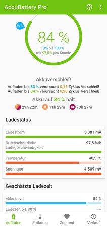

Lade dir mal diese App herunter und schaue welche Ladegeschwindigkeit dir angezeigt wird.
AccuBattery - Apps on Google Play
Die volle Ladegeschwindigkeit wird in der Regel nur mit dem Originalen Ladekabel erreicht.
Ich habe hier ein Vergleichbares Gerät ( Mi 10 T / 5000 mAh Akku/ 33 Watt ) da sieht es folgendermaßen aus.
Bearbeitet von: medion1113 - Grund: Screenshot eingefügt
