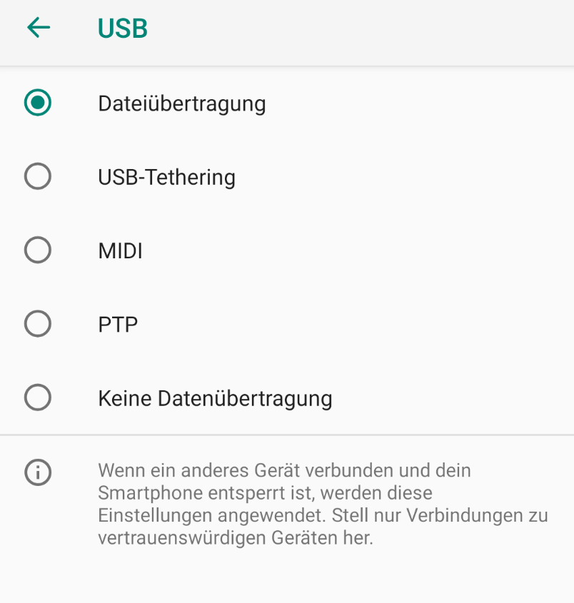

Normale USB-Verbindung erfordert auch Freigabe oder mindestens ein entsperrtes Display bei entsprechend eingestellter Option für Standard-USB-Konfiguration > Dateiübertragung (Entwickleroptionen, s. Screenshot).
