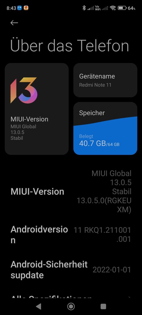

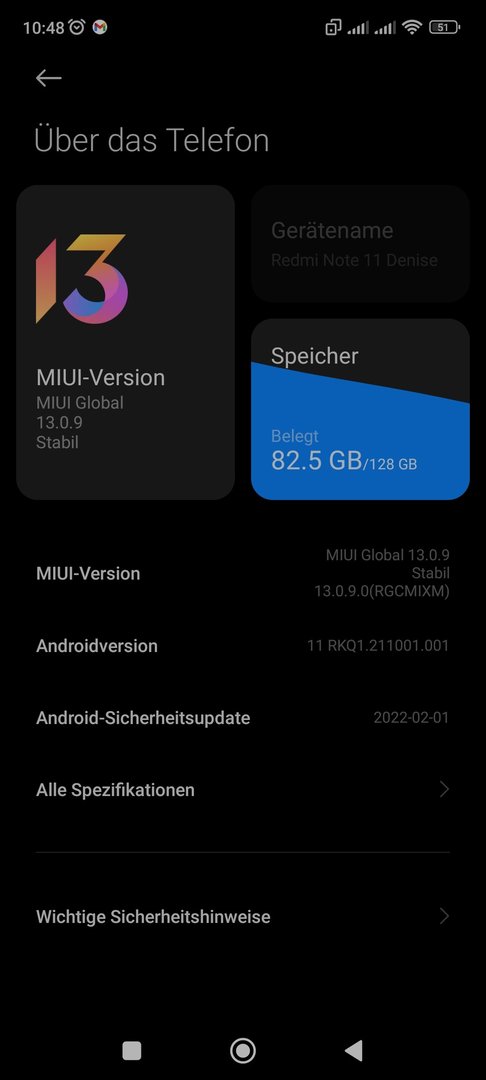

@Tommy1961 bei mir steht unter Einstellung / über das Telefon
MIUI-Version 13.0.9.0
Hast du eventuell nicht die globale Version?
Steht dabei "Global". Habe Region auf Indien gestellt, dort hat er auch keine Updates gefunden. Na dann abwarten. Also wie gestern geschrieben funktioniert alles.
Reaktionen: 197983
Bei mir aktuell auch die 13.0.5 MIUI Global. Habe jedoch das Update nicht bemerkt und weiß nicht ob das vorher eine ältere Version war. Eine neuere 13.0.9 Version ist für mich aktuell nicht verfügbar.
Aber es scheint tatsächlich wieder zu funktionieren. Mit aktiviertem Bluetooth ist 2,4Ghz WLAN wieder möglich. Zwar schwächer, als wenn Bluetooth deaktiviert ist, aber es funktioniert. Mit 5Ghz hat es jederzeit gut funktioniert.
