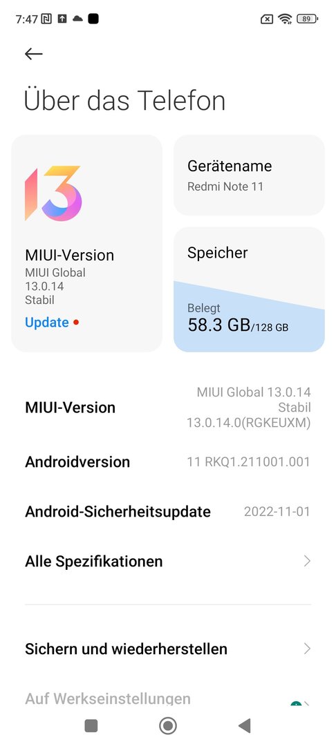

Ich habe gerade mal einen Screenshot gemacht. Kann mit bitte jemand sagen, ob das für das Redmi11 aktuell ist oder gibt es Updates?

Du siehst ja schon an deinem Screenshot, das dir ein Update angeboten wird. Android 13 und Miui 14 gibt's auf jedenfall schon...und HYPEROS kommt bestimmt auch bald...in China gibt es es schon.
@DerFried Ja, aber das Update läuft jetzt seit Freitag und ist bei 55%....da stimmt doch etwas nicht... aber was?
Merkwürdig finde ich, dass 13.0.6 heruntergeladen werden soll, aber 13.0.14 drauf ist..

@Mydamon Als du den Screenshot gemacht hast, lief das Update noch? Normalerweise ist die Ansicht eine andere, wenn geupdatet wird.
Du hast die Möglichkeit wenn du auf die"13. Fläche"klickst und dann nach Updates gesucht wird oben rechts über das 3-Punkte-Menü das letzte Updatepaket erneuert herunterzuladen und zu installieren. Mitunter werden Bugs behoben, aber die Version wird nicht verändert und man kann es dann dort noch einmal installieren.
