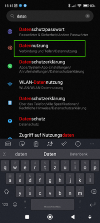

Für alle, die ähnliche Probleme haben: klar kommt man auch beim Note 11 über die 'Suche' ans Ziel (wär auch schlimm, wenn nicht 😉):
