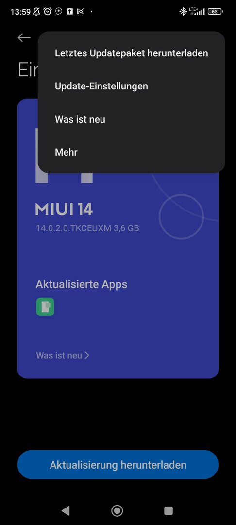

Zum einen kann ich kein offizielles Update machen.. konkret geht es von 14.0.1 auf 14.0.2.0.TKCEUXM..
Wenn ich das Update herunterlade und das Handy neustarter, um das Update zu installieren, passiert einfach nichts. Genauer gesagt endet es im Bootloop bzw Starter immer wieder neu.
Wenn man per Tastenkombination dann n paar mal in den Recovery oder Fastboot Modus geht (so ca 10x), dann startet es irgendwann doch wieder ganz normal, aber es wurde kein Update gemacht.
Hab das Update dann versucht über die MiFlashTools zu installieren, aber auch da bricht es ab, mit der Meldung "locked"..
Locked? Warum? Könnte doch auch vor einiger Zeit einfach auf 14.0.1 updaten ??
Und wenn's am locked Status liegt, bekomm ich den irgendwie weg, ohne alle meine Daten zu verlieren ??

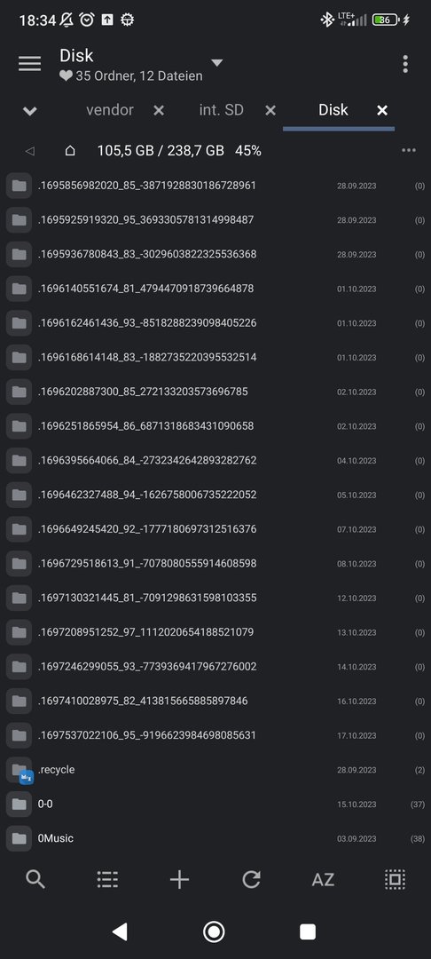

Zum anderen werden seit einiger Zeit immer wieder leere Ordner auf meiner externen Speicherkarte geschrieben...die Namen (Ziffern) scheinen irgendwelchen Reglen zu folgen. Das ist kein wirkliches Problem, aber ich wüsste schon gerne, warum diese Ordner immer wieder erstellt werden ?!

Ich würde die SD Karte auswerfen und das Update über einen PC erneut runterladen und auf den internen Speicher kopieren für das Update.
ja, nennt sich Unix Timestamp. dein letzter Ordner in der Liste wurde erstellt:
Tue Oct 17 2023 12:03:42 GMT+0200 (Mitteleuropäische Sommerzeit)

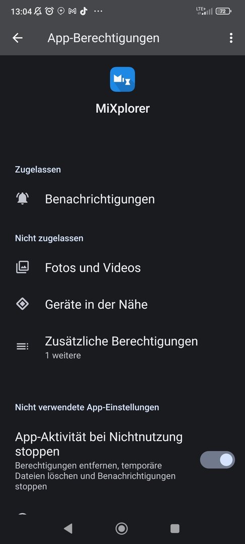

Du solltest prüfen, welche Apps Zugriff auf die SD-Karte haben. Das grenzt die Suche ein. Danach kannst du den Apps einzeln die Berechtigung entziehen.
Wie genau mach ich das ?
Also wenn ich das Update habe, wohin soll ich dass dann kopieren, damit das Handy/Recovery die Update Datei findet?
Ins Hauptverzeichnis des internen Speichers oder den Ordner downloaded_rom.
Auch hier muss ich nachfragen wie genau ich das mache?
Einstellungen → Apps → Apps verwalten →Berechtigungen →Berechtigungsmanger → Werd ich nicht fündig.
Auch wenn ich mir die App Einstellungen einzeln angucke, weiss ich nicht, wie ich herausfinden, welche Apps Zugriff auf den externen Speicher haben.
Wir können als Beispiel den Mixplorer nehmen, von dem ich weiss, dass ich ihn rechte für die microSD gegeben habe (siehe Anhang)
In der zusätzlichen Benachrichtigung steht lediglich dass ich mit dem Mixplorer Code über Termux ausführen kann

Das hat leider nicht funktioniert.
Ich habe die Update Datei unter
intSD/Downloads/downloaded_rom und
intSD/downloaded_rom gesteckt...
Einstellungen → über das Telefon → Update hatte zur Folge, dass die von mir kopierten Datein nicht gefunden wurden und wieder erneut gedownloadet werden wollten.
Beim Versuch das ganze dann übers Recovery zu starten musste ich feststellen, dass es kein Punkt fürs updaten vom internen Speicher gibt bzw überhaupt kein Menüpunkt zum updaten

@Meerjungfraumann leider auch nichts :/
Wenn ich mehrmals auf die Miui Version klicke, werden normalerweise die Entwickleroptionen freigeschaltet (hatte ich schon)
  1. Sobald die zusätzlichen Funktionen freigeschaltet sind, müssen wir nur noch über die drei Punkte oben rechts auf die Option „ Update-Paket auswählen“ zugreifen.
Update-Pakete gibt's bei mir nicht.
Auch unter den Update Einstellungen ist nichts zu finden
Hier funktioniert es auch nicht. Ich kann es zwar aufrufen, bekomme dann aber die Mitteilung, dass die Aktualisierung nicht überprüft werden kann. Grund: Other reason.
