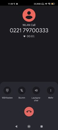

So sieht's bei mir aus

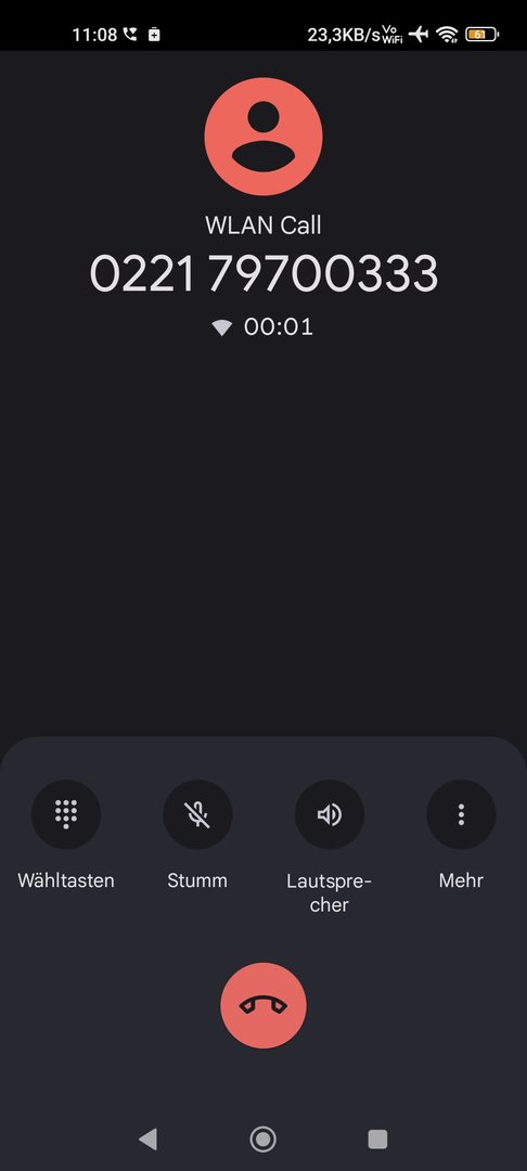

So sieht es bei mir aus:
@MSSaar Ja so will ich das ja auch, war früher doch so🤔

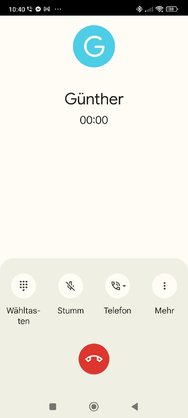

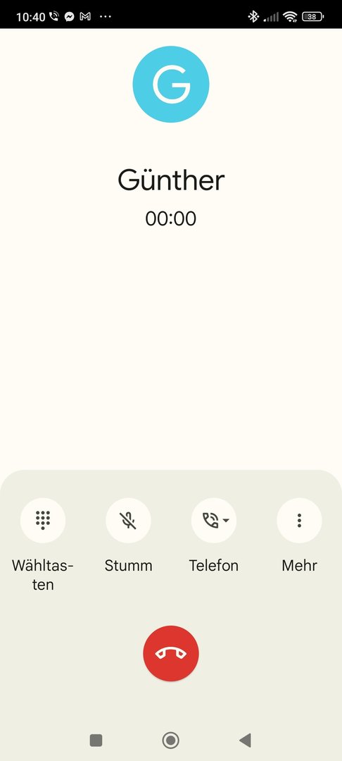

Könnte es sein, dass Du eine Smartwatch mit dem Telefon gekoppelt hast? Bei mir ist das nämlich so. Nachdem ich meine Xiaomi Smartwatch 2 Pro mit meinem Telefon gekoppelt hatte, ist ebenfalls mein Lautsprecher-Symbol bei Telefonaten verschwunden. Wenn ich jetzt auf das Icon "Telefon" (mit dem Dropdown Menü Pfeil) klicke, kann ich auswählen, ob ich das Telefonat an den Lautsprecher oder an meine Smartwatch "übergeben" möchte.
