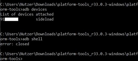

Wie Rainer2211 schon schrieb, man kann leider mit den ADB-Tools nichts machen, weil kurz nach dem Entsperren des Gerätes der Bildschirm schwarz wird und der sich drehende Kreis angezeigt wird. Danach bootet das Gerät in sein Recovery-Menü.
Wenn ich in diesem Menü den Punkt "Connect with MIAssistant" auswähle, wird mir ein symbolisches Gerät mit angeschlossenem USB-Kabel angezeigt, unten steht "pcsuite.mi.com" und auf meinem Rechner startet HiSuite, das sich aber nicht verbinden kann.
Gebe ich jetzt in der Konsole "adb devices" ein, wird mir ein Device angezeigt, "adb shell" beendet aber mit Error.
