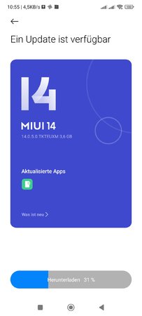

...heute kam das neue Update heraus MIUI 14.0.5.0
Damit wurde der Fehler behoben, bedeutet:
höchster bevorzugter Netzwerktyp 5g eingestellt, läuft schon 3 Std.👍🌞ohne INTERNETAUSFALL.
Das Gerät wechselt problemlos nach unten...LTE+, LTE und auch wieder hoch auf 5g.
Danke an die Technik...hat zwar lange gedauert, doch jetzt klappt es wieder. 👏

Da gebe ich dir vollkommen Recht.Ich hab heute auch das Update installiert. Die Datenverbindung funktioniert wieder korrekt.
Danke auch für deine Rückmeldung.
