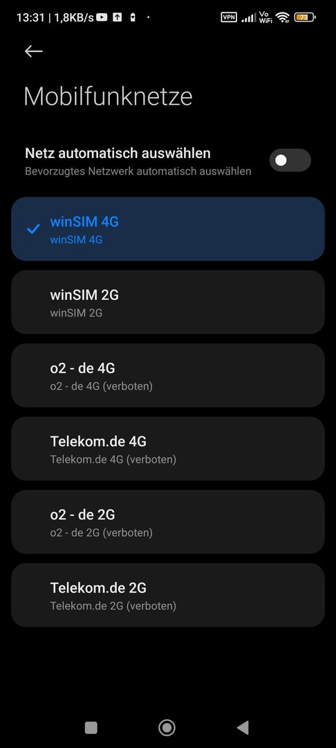

Interessant! Geht aber vermutlich auch nur, wenn man noch bei Telefonica roamt?
Lustigerweise wird bei der Netzbetreiberauswahl o2 als verboten angezeigt, also geh ich stark davon aus, dass das nationale Roaming eher mit Vodafone betrieben wird.
Hab jetzt beim Operator Code mal VoLTE_Operator_VDF ausgewählt und es funtkioniert immer noch.
Falls du mehr Infos brauchst, kannst du mich gern fragen, evtl. benötige ich da aber etwas Hilfe, um die entsprechenden Werte zu finden.
