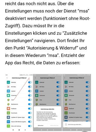

Du könntest versuchen den msa Dienst zu deaktivieren. Da müsstest auch etwas Ruhe haben. Screenshot_20220701-212439_Chrome.jpg
