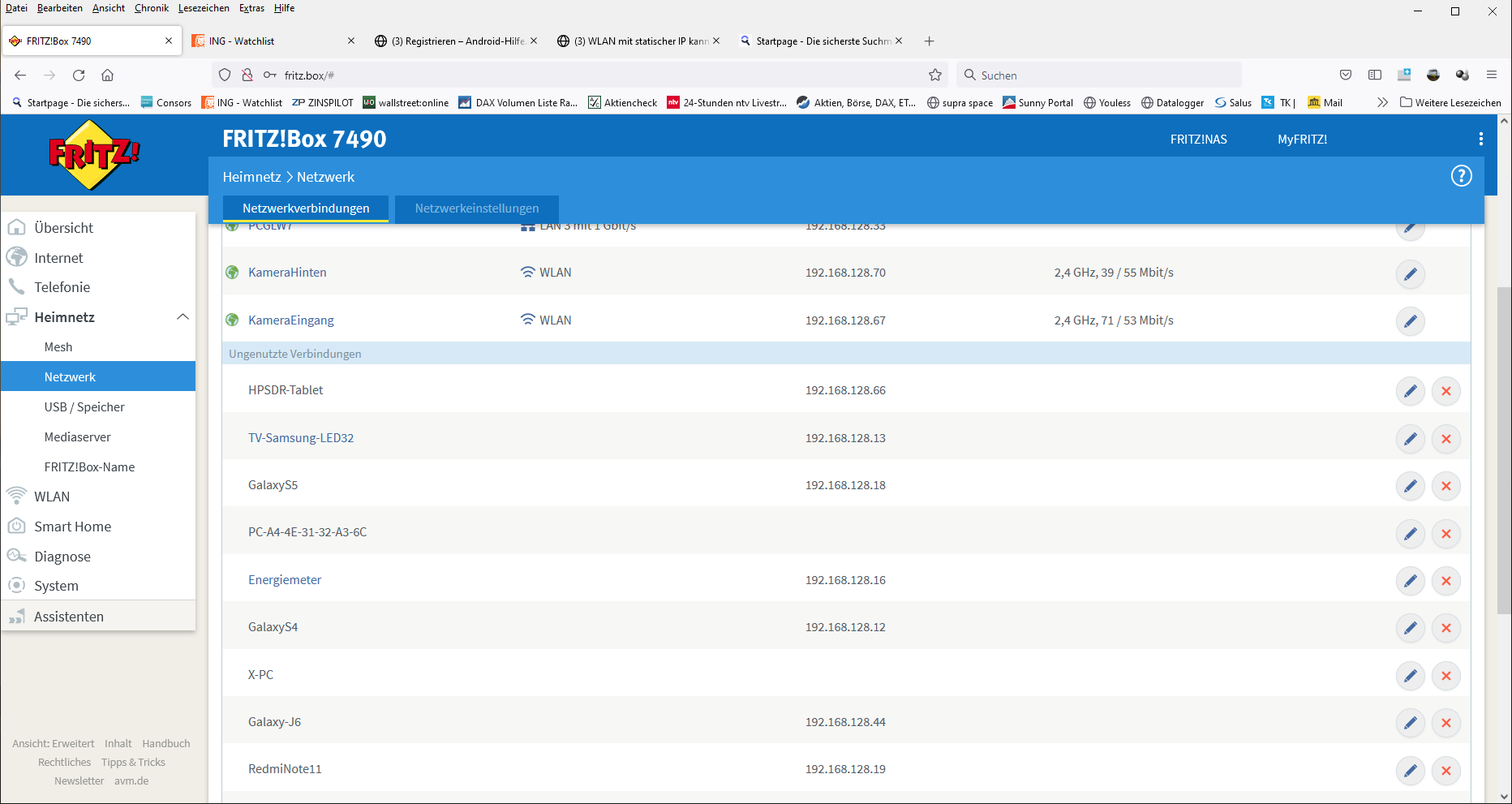

Der Eiintrag Redminote11 steht im Abschnitt: ungenutzte Verbindungen

Hallo, ich vermute dass die im Router bereits festgelegte IP vom Note11 eingelesen, aber nicht permanent abgespeichert wird. Das ist daran zu erkennen, dass ich bei der Aktivierung von WLan im Note11 sehe, dass der Eintrag für RedmiNote11 zuerst von den ungenutzten Komponenten im Router in die Abteilung der verbundenen wechselt mit einem Zusatzeintrag ""gültig ab der nächsten Anfrage" und im darauffolgenden Synchronisierungs-Versuch nach 1-2 Sekunden wieder zurückfällt in die Abteilung der nicht verbundenen Komponenten.
Ich vermute dass dies ein Bug im Programm ist, der verhindert dass die IP fest übernommen wird. Siehe dazu auch mein Feststellung "IP-Adresse nicht verfügbar"
