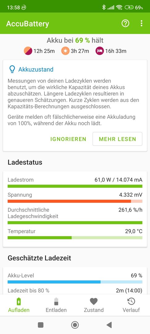

Den App AccuBattery gibt bei mir Ladeleistung zwischen 30 und 40 Watt mit das Original Ladegerät von 67 Watt.
Sieht bei meinem Redmi Note 11 Pro 5G genauso aus.
Mit originalem 67W Netzteil und originalem Kabel zeigt AccuBattery max. 40W an. Mit verschiedenen Fremdkabeln am gleichen Netzteil nur rd. 11W/3A (obwohl die Kabel lt. Hersteller 100W/7A können)

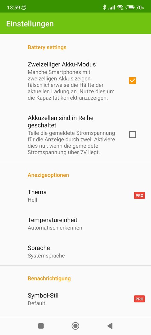

Also bei mir setzt sich ja der Akku aus 2 Zellen zusammen. Wenn das bei euch auch so aufgebaut ist, könnte es da nicht sein, dass die App das nicht richtig erkennt und deshalb zu wenig anzeigt? Nur mal so eine Idee...
Man muss in AccuBattery in den Einstellungen einen Haken bei Zweizellenakku setzen.
Dann stimmt auch der Wert.

Dann stimmt auch die Ladekapazität!
Reale Werte ca 14,5 A bei 4,3 Volt ist bei 20 Volt ca 3,1 Ampere. Genau wie angegeben! Ca 67 Watt!
14,5 Ampere würde es keine Isolierung mehr am Ladekabel geben!
Nur die geschätzte Kapazität verdoppelt sich dann.
Rechenfehler App Bauer?
