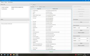

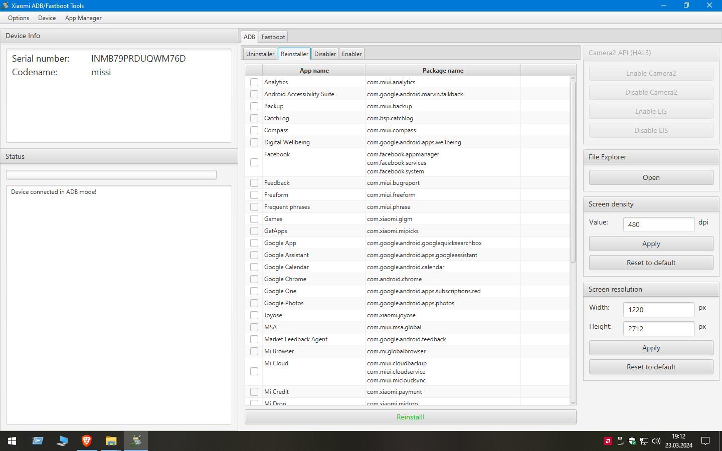

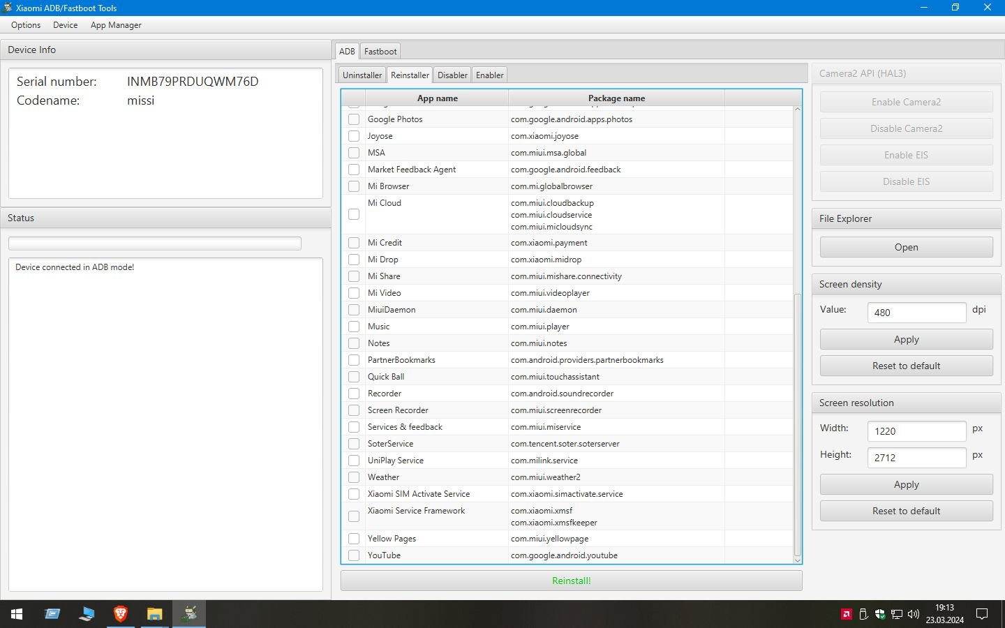

Ich deinstalliere so ziemlich alles was ich nicht brauchen kann, siehe Bilder

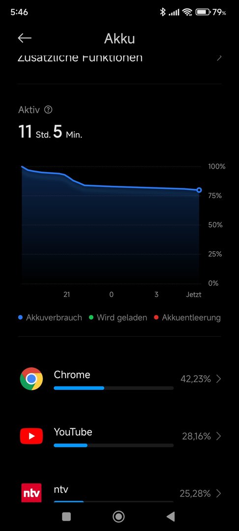

Ich merke keinen Unterschied. 120hz, 4g.
Über Nacht sah es so aus.
