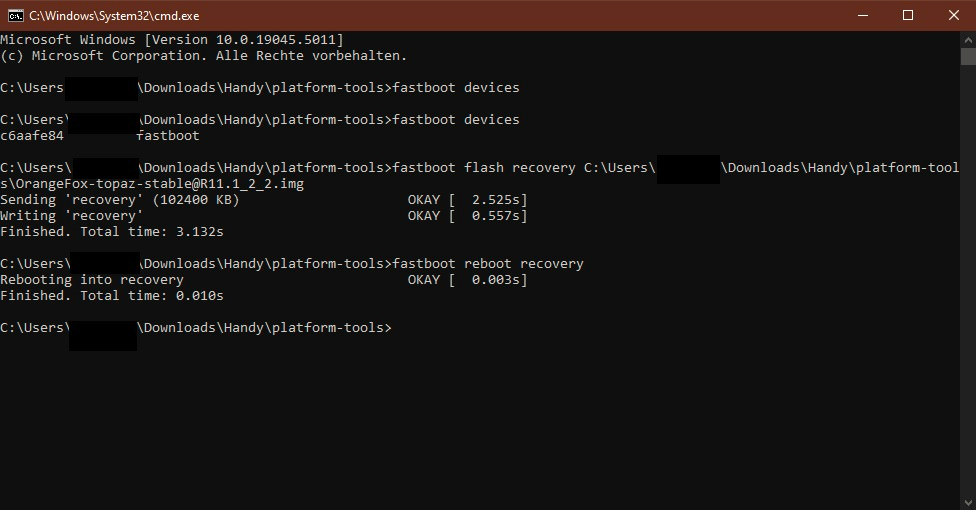

ich verzweifle (mal wieder) am Flashvorgang meines Redmi Note 12. 😫 Ursprünglich wollte ich eigentlich mein erstelltes NAND-Backup mittels OrangeFox wiederherstellen. Das hat von vornherein nicht funktioniert, aber darauf werde ich später nochmal eingehen.
Mein aktuelles Problem ist folgendes: Mein Gerät startet aktuell ausschließlich in den FASTBOOT-Modus. Deshalb versuche ich, OrangeFox als Custom Recovery zu flashen. Ich gehe dabei exakt nach der Anleitung der Entwickler vor:

If you have an A-only device, or an A/B or Virtual A/B device that has a dedicated recovery partition, flash OrangeFox Recovery by running: fastboot flash recovery recovery.img (or whatever command your device's maintainer has recommended, if that is different). Then Reboot into OrangeFox by pressing the power + volume up keys, until you see the OrangeFox splash screen (the keys may be may vary on your device)
Laut Protokoll sei der Flashvorgang erfolgreich gewesen - sber am Ende startet das Gerät trotzdem immer wieder nur im Fastboot-Modus, egal ob ich es über "power + volume up" neustarte oder den Befehl fastboot reboot recovery ausführe.
Hat jemand eine Idee, was ich falsch mache oder wie die Lösung aussehen könnte? 🤔
