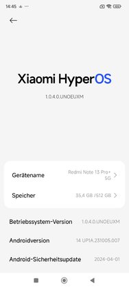

Heute Update OTA bekommen auf HyperOS 1.0.4.0 von 14.0.7 Land normal auf Deutschland.
Grüße
Bei der silbernen Fan-Edition??
Nope von der Telekom bestellt.
Schwarz.

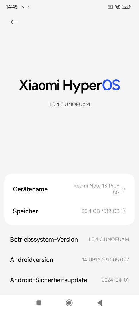

Edit: Heute Nacht habe ich automatisch 1.0.4.0.UNOEUXM erhalten. Also HyperOS.
Gestern, vor und nach der Beantragung des Unlocks, war davon noch nichts zu sehen.
Zufall oder Absicht? :1f648:

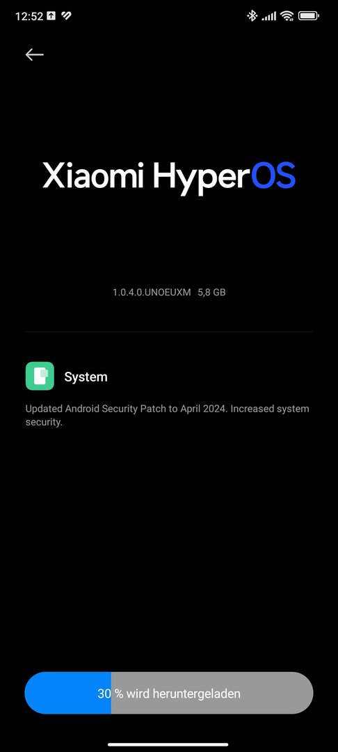

Gerade eingetrudelt.
Habe aktuell die 14.0.7.
Region Deutschland. Nichts geändert.
