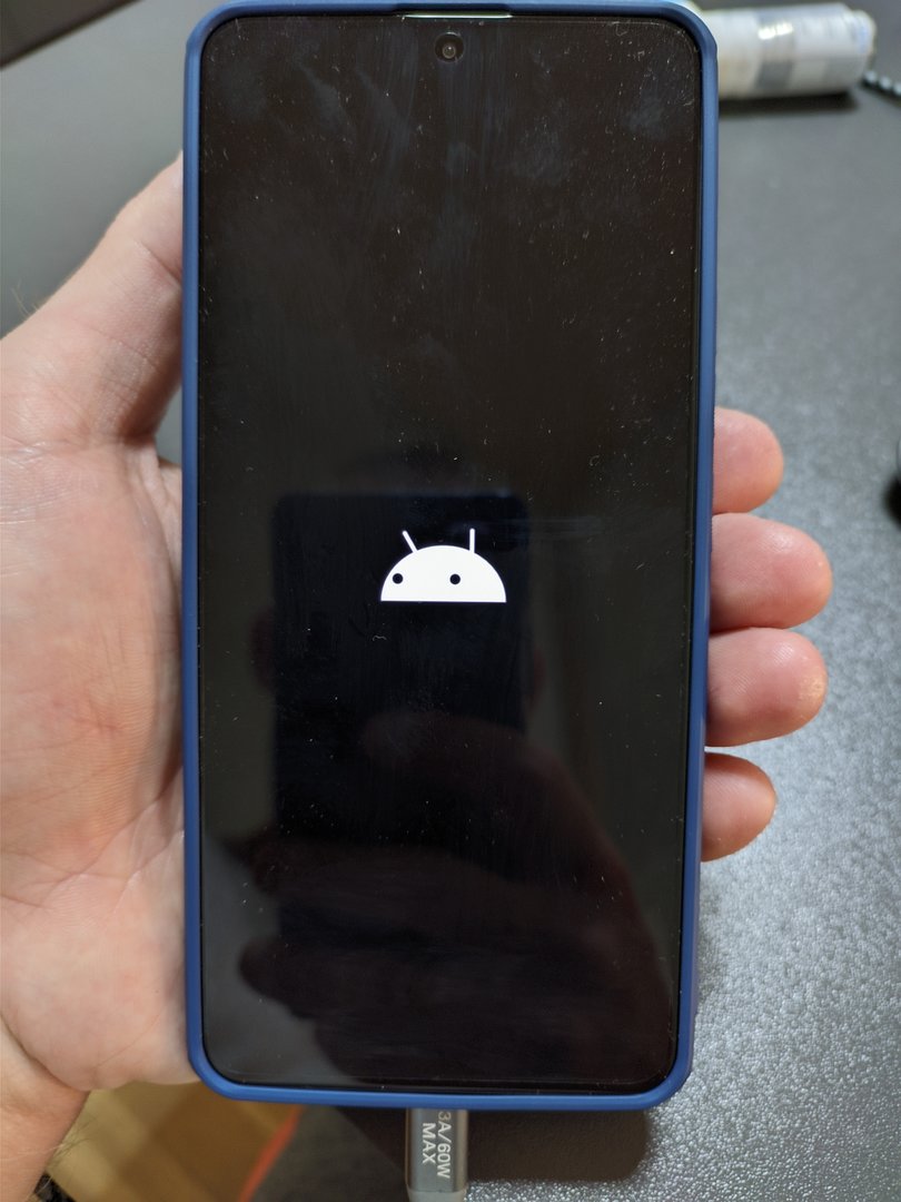

Wie oben schon steht, funktionieren keine Custom Roms. Bootloader ist frei neuste OrangeFox ist auch drauf. Ich habe die Firmware OS1.0.6.0 installiert, neu gestartet und CrDroid installiert und bekomme nur dieses Logo.
Egal welche Rom ich ausprobiere, bekomme ich nur dieses Logo.

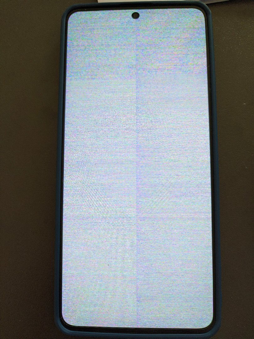

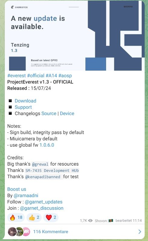

So habe herausgefunden, warum wohl kein Ton vorhanden ist bei den Custom Roms. Es liegt wohl an der Firmware vom HyperOs. Es wird gesagt, dass man die 1.0.6.0 braucht, also Miui 1.0.6.0 und nicht die HyperOs 1.0.6.0. Die Mui Anrdoid 13 und die HyperOs 1.0.6.0 ist Android 14. Also scheinen die Custom Rom ersteller auch nicht die schlausten zu sein. Die info habe ich durch Telegram bekommen, nach ewigen hin und her geschreibe. Leider kann ich kein Downgrade auf Miui machen weil ich dann ein Screen problem bekomme, was ich nicht lösen kann, auch bei Telegram weiß keiner so richtig wie man den fehler beheben kann. Das Telefon ist nicht kaputt, man kann einfach wieder auf HyperOs via Fastboot Flashen. Solche probleme mit dem Phone hatte ich noch mit keinem anderen. Vielleicht findet ja jemand einen weg zurück auf Miui ohne dieses Display flackern.

1. Es gibt keine MIUI 1.0.6.0 Firmware (XM Firmware Updater), ergo: Die Leute wissen schon, was sie tun und schreiben. Die Firmware für MIUI A13, von der Du sprichst, heißt "V14.0.6.0.TNRMIXM". Da ist nichts mit 1, sondern was mit 14.
2. Installiere 1.0.6.0 Firmware (OS1.0.6.0.UNRMIXM) über fastboot und dann den Rest ganz normal weiter über fastboot. Du hast ja gesagt, Du kennst Dich aus, also sollte das doch kein Problem sein.
Sie schrieben nur (1.0.6.0). Ich werde ja wohl besser wissen, wenn ich mit ihnen geschrieben habe. Beispiel dort steht Global 1.0.6.0 und dies steht gefühlt überall. Und nein die Miui Rom V14.0.6.0 laufen nicht auf meinem Telefon siehe Screenshot oben. Egal ob Global,EEA,Ind,Rus,Turk oder Taiwan es bleibt bei dem tollen Screen. Und alle wurden per Fastboot Geflasht. Es wird wohl dieser Antirollback Murks zu sein.
