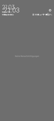

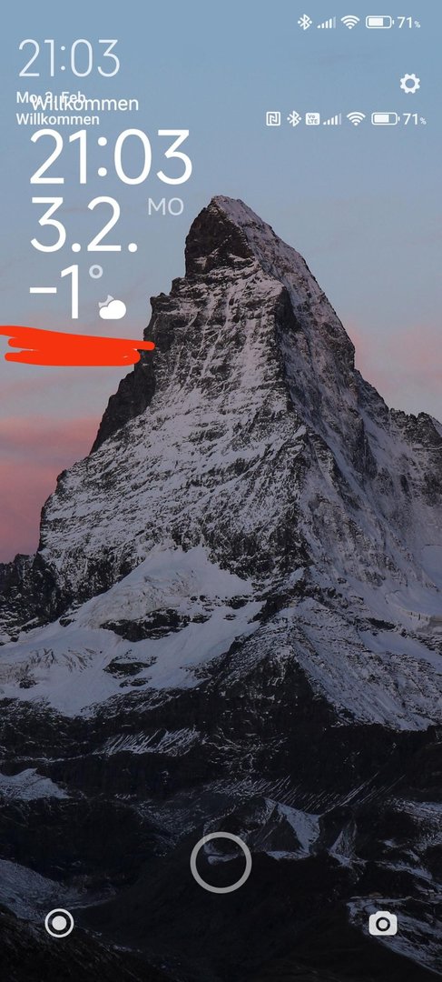

ich hab ein kleines Problem mit dem Handy meines Sohnes.
Bei ihm zeigt es die Statusleiste doppelt an.
Sowohl am Sperrbildschirm, als auch, wenn man die Status Leiste nach unten zieht, um Infos zu bekommen.
Welche Einstellung hab ich falsch gemacht?!
Vielen Dank vorab.
Beste Grüße
Trippes
p.s. sorry, wenn es das schon gab, ich hab nichts passendes gefunden
Das Theme eventuell nicht kompatibel mit HyperOS?
Das war auch meine erste Vermutung..
Aber das ist alles Standard.
Nach nem Neustart ist es weg. Aber nur so lange der Bildschirm aktiv ist. Sobald er einmal ausgeht, war es das. Total Strange.

Anmerkung: es betrifft ja auch weitaus mehr als nur die Uhrzeit, Akku, WLAN, (Statusleiste von oben Rechts) ist auch doppelt.
@matzef Starte das Handy im abgesicherten Modus (Safe Mode), indem du das Handy ganz normal über das Power Menü ausschaltest und auf "Ausschalten" drückst und diesen Button gedrückt hältst, bis ein entsprechendes Menü geöffnet wird.
Dadurch werden beim nächsten Boot nur Systemapps und Standardeinstellungen geladen. Ist dieser Fehler dann weg, weißt du zumindest schon mal, dass es entweder an einer von euch installierten App oder vorgenommenen Einstellung liegt. Wäre jedenfalls ein Ansatz.

Nach dem Neustart des Geräts ist die doppelte Statusleiste mit Uhrzeit & Co. zunächst verschwunden. Ich habe dazu noch einen weiteren Beitrag gefunden (in einer Facebook-Gruppe) - Link erspare ich euch – dort wird das gleiche Verhalten beschrieben, allerdings mit dem Hinweis, dass das Problem wohl nicht dauerhaft behoben ist.
Ich werde das weiter beobachten und schauen, ob es wieder auftaucht.

ich, bzw wir haben das Original auch immer noch.
Nach dem Neustart ist es kurz weg, kommt dann aber (leider) sehr verlässlich wieder.
Hast Du auch Family Link installiert? Bei mir scheint das die Ursache zu sein..

@trippes hi danke für deine Rückmeldung. Ja genau, ich nutze FamilyLink auf meinem Handy, auf dem meiner Tochter ist diese entsprechende "JugendschutzApp" installiert. Dann leben wir jetzt erstmal damit und hoffen auf einen Fix in der Zukunft.
Sollte ich noch etwas herausfinden melde ich mich hier.
