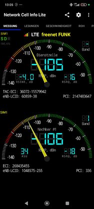

Aber da dreht es sich doch um den WLAN zum Beispiel DL Speed nur.
Und nicht um die Empfangswerte vom Mobilefunk. Die dBm Werte im Vergleich zu Vorgänger Modell was genutzt worden ist wären da interessanter/wichtiger nur so wüsste man ob es wirklich schlechter im Empfang selbst wäre. Das es vielleicht schlechter im Bereich der DL Mbits ist könnte nach den gesuchten Infos natürlich was dran sein.
Aber selbst mit 150 Mbps sollte alles noch zügig aufgehen.

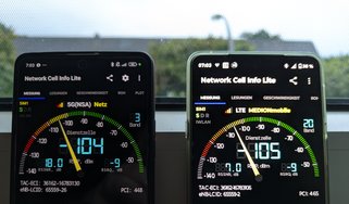

Edit: Hier mal schnell ein Vergleich zwischen dem Note 13 5G und dem Moto Edge 20. Beide haben so gut wir den gleich schlechten Empfang mit LTE/4G.
Rechts das Moto links das Redmi.
Edit:2 Und noch ein vergleich wo 5G mit eingeschaltet war. Das Redmi geht auf 5G, das Moto hat keinen Bock umzuschalten und bleibt bei LTE kleben.
Und noch ein Vergleich zwischen Poco M6 Pro und Redmi Note 13 5G. Also wie man sieht der, Empfang ist plus/minus alles der selbe Mist im o2 Netz.

Weil sich das alles auf Geschwindigkeiten/Bandbreite bezieht. Deswegen die dBm Werte die eigentlich herangezogen werden müssten.
Ja gut was heißt das Internet deutlich schlechter? Schlechter wie? Langsamer? Instabil? Vielleicht auch ne Störung beim Anbieter? Auch der rückbau der Huawei Sachen aus unseren Netze, könnte da vielleicht rein spielen.
Weil Ich merke auch das der Empfang im o2 Netz nicht besser sondern eher immer schlechter wird was die dBm Werte angeht.

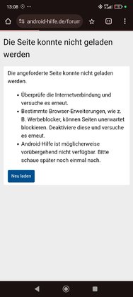

Nicht mal Android-Hilfe.de wollte im ersten Anlauf laden 🫡

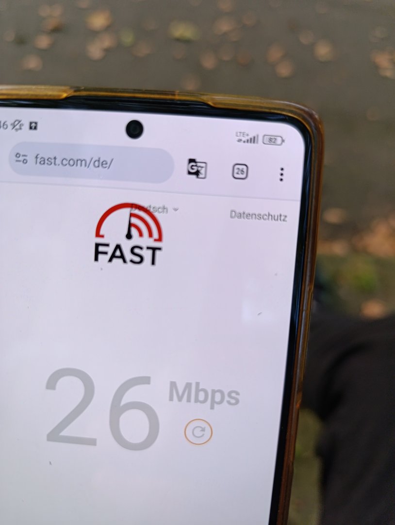

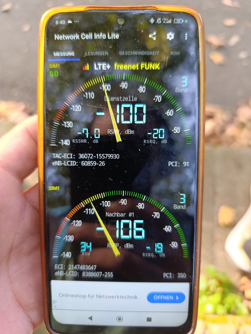

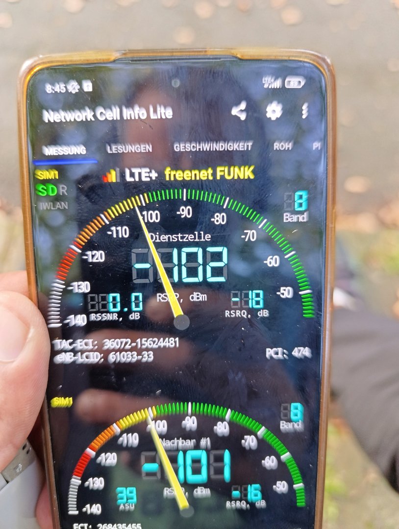

Nehm morgen früh mal das gerät mit, und mach dann noch mal einen Test, mit Cellinfo einfach als Gegenprobe. Von Cellinfo erwarte ich keine allzusehr abweichende Ergebnisse, aber in Punkto Geschwindigkeit und Stabilität
Sodale..
1x Note 11 Pro 5G.. bleibt stabil im LTE+ Bereich. Speedtest unter 15sek absolviert
Und einmal Xiaomi 11T..
Bleibt ebenfalls stabil im LTE+ Bereich und hat den Test auch unter 15sek gemeistert
Zuvor hatte ich den Test noch mal mit Note 13 Pro 4G gemacht.. Ergebniss war genauso schlecht wie gestern, aber war auch nicht anders zu erwarten
