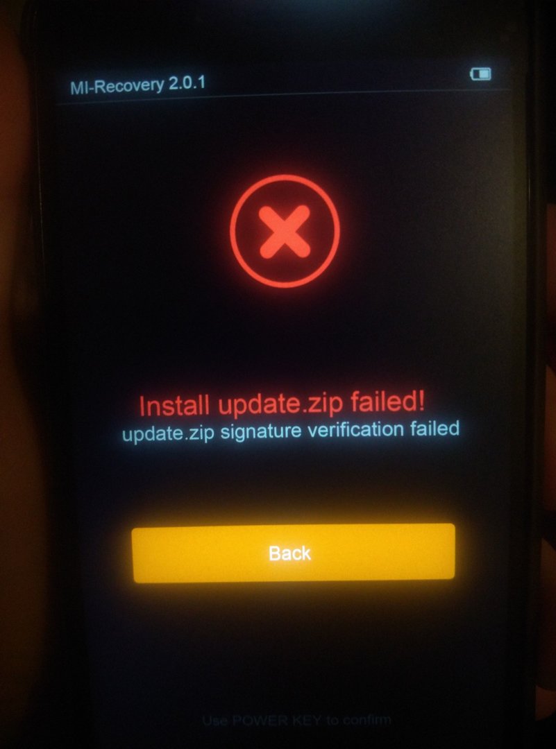

Du muss die von xiaomi.eu über TWRP installieren, mit original Recovery wird das nichts. Original Recovery überprüft die Signatur.

Da ich einen Signatur-Korrupt-Fehler hatte, sollte ich ja TWRP über Flashify installieren, da ich aber bei einer Stable-Version keine Root-Rechte auf dem Gerät habe soll ich den Recovery-Flasher benutzen. Das hat funktioniert TWRP ist drauf. Wenn ich aber nun ein aktuelles ROM installieren möchte erhalte ich zwar die Meldung "no MD5 file found", aber es wurde letztendlich installiert und funktioniert.

Habe gestern wieder mal versucht ne neue Rom per Updater raufzuspielen.
Quelle : Xiaomi Redmi Note 2 - TradingShenzhen Blog
Doch auch diesmal bekam wie auch bei früheren Versuchen immer nur die angehängte Fehlermeldung.
(Aktuell hab ich die Decuro drauf.)
Erst laufen die Prozente rauf, aber irgendwann brichts dann ab und dieser Bildschirm meldet sich!
Interessant wäre wie ich mir das eingefangen habe!!
Bis zur decuro 5.11.26 hatte ich damit keine Probleme.
Seit ich die draufgespielt hatte ging dann nichts mehr!
Leider hat die 5.11.26 aber immer wieder Probleme mit dem WLAN!
