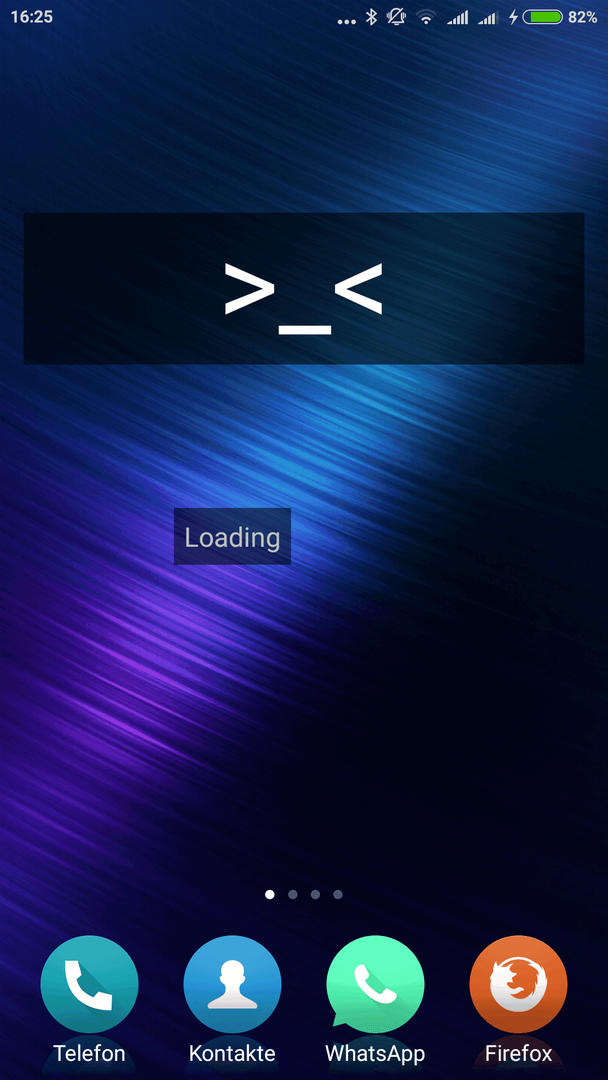

Hhm... läuft jetzt die Mulit_6.9.29 auf meinem Phone -
aber ich bin nicht so begeistert. Habe bei einigen Widgets Schwierigkeiten, sie auf das Display zu bekommen - geschweige denn, dass sie laufen. Auch hat sich das Handy mehrmals einfach neu gestartet.... Net gut :bored:

also ich nutze im mom. die Xiaomi.eu MIUI v8.0.2.0 STABLE,und alles läuft ohne Probleme.
Root ist kein Problem mit TWRP und SuperSU.zip...
Auch widgets gehen Problemlos...
Keine Reboots oder sonstwas...
Wipe mal alles ausser deine SD Karte (wenn vorhanden)
danach die 8.0.2.0 Clean installieren->rebooten->SuperSU installieren->Dalvik/und Cache wipen->rebooten...

So sieht das übrigens aus, wenn ich die Widgets (hier eine Uhr und Simplie Calender) auf das Display legen möchte. Und es ändert sich auch nach ein paar Stunden nichts - auch wenn ich einen Neustart mache oder den Akku entnehme...
hmm...habe soeben bei getestet...
widgets laden wie gewohnt und lassen sich auch auf den Homescreen plazieren...

Der Screen ist noch mit dem Multi_6.9.29

Alegria schrieb:
du hast ja geschrieben, dass du die Xiaomi.eu MIUI v8.0.2.0 STABLE nutzt.
Also ich habe auch mit der 6.9.29 keine Probleme mit Widgets...
