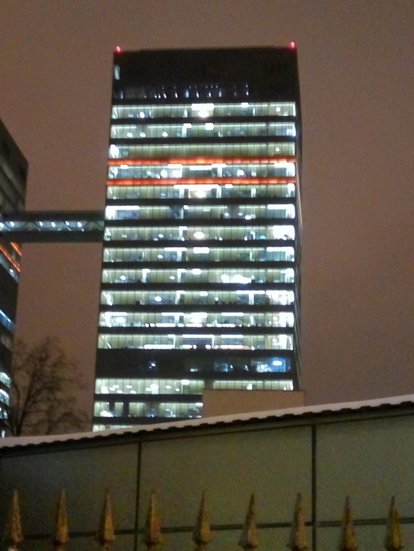

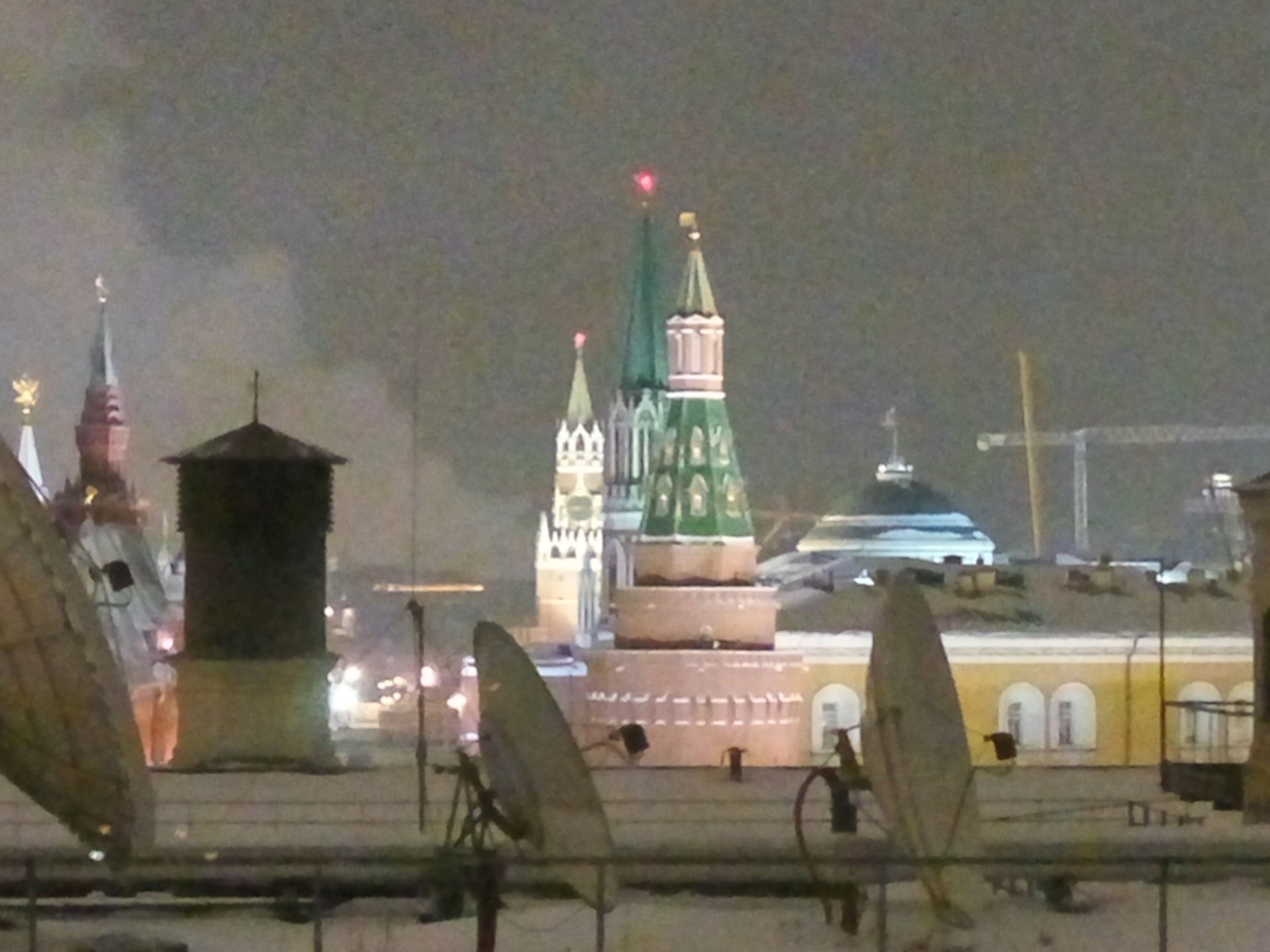

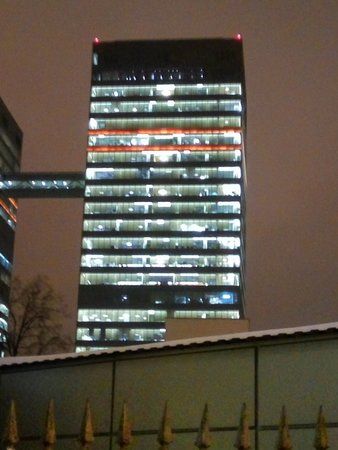

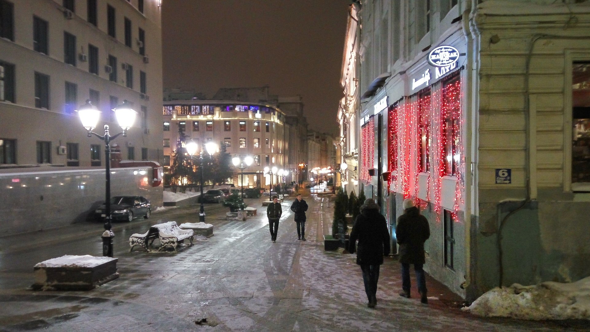

Sorry, konnte bisher die Bilder noch nicht online stellen.
Anbei mal ein paar Bsp. Die ersten beiden Bilder wurden mit aufgelegtem Handy gemacht, also nicht freihändig. Nr. 1 mit den ursprünglichen Einstellungen (alles Automatik + HDR - hoffe, das richtige Bild erwischt zu haben; kanns leider nicht mehr unterscheiden mit welchen Einstellungen jeweils aufgenommen wurde). Finde ich halt qualitativ als NoGo.
Das zweite mit manuellen Einstellungen - schon besser, aber immer noch weit entfernt von gut. Beides noch mit 4:3 und Schärfe auf normal. Obwohl ich auf hohe Bildqualität gestellt hab, sind die Bilder doch recht klein von der Dateigröße her (obwohl die Cam ja 13MPx haben soll).
Das dritte freihändig mit HDR und Automatiken.
Das vierte dann mit 16:9 und maximaler Schärfe, HDR und immer noch Nachtbildverbesserung. Finde ich noch einiges besser. IMG_20160126_214127_HDR[1].jpg

Wie schon ausgeführt macht HDR nachts keinen Sinn. Ich gebe dir recht, dass die Bilder bei Nacht nicht schön aussehen. Die Umstände beim Knipsen deuten aber darauf hin, dass du versuchst, bei annähernd völliger Dunkelheit und punktuellen Lichtquellen, kombiniert mit der Situation abträglichen Konfigurationen der Kamera zu knipsen. Das kann nicht gutgehen. Außerdem sieht zumindest das erste Bild für mich so aus, als hättest du dort hineingezoomt.
Probiere doch mal Bilder ohne HDR und spiele mit der Belichtung. Die App Open Camera ist dafür ganz gut geeignet, die stock App kann aber auch brauchbare Ergebnisse liefern.

Das zweite Bild ist entweder Nachtmodus oder manuell eingestellt. Aber auch da finde ich die Qualität unbefriedigend. Hab noch mehr Aufnahmen gemacht mit Nachtmodus - dabei hatten viele Bilder nen totalen Rotstich - bei automatischem Weißabgleich.
Was genau wären denn nun eure Tips bzgl. Einstellungen, Kameraapps usw. (sollte ich die automatische Nachtbildverbesserung ebenfalls deaktivieren)? V.a., wieso ist die Dateigröße so klein, wenn es 13 MPx sein sollen und mit höchster Qualität aufgenommen wurde?
Und HDR auf dem letzten Bild mit ziemlich viel Licht sieht doch schon einiges besser aus. Allerdings in der vollen Größe ziemlich pixelig! Irritiert mich ebenso wie die geringe Dateigröße.
Wie gesagt: Bitte gern hilfreiche Tips und Vorschläge!
Zum Thema Dateigröße: Die Bilder werden im JPEG Format gespeichert. Das Prinzip dieses Formats ist (mit viel gefährlichem Halbwissen ausgedrückt), ähnliche Bildpunkte unter einer bestimmten Systematik zusammenzufassen und damit die Informationsdichte, wo welcher einzelne Pixel welche Farbe hat, zu verringern und damit die Dateigröße zu minimieren. Das originale Bild wird also komprimiert. Diesen Kompressionsgrad, also wie stark die "ähnlichen" Bildpunkte nebeneinander zusammengefasst werden, kann man außerdem wählen. Wer schon einmal in einem Bildbearbeitungsprogramm o.ä. eine Datei als JPEG gespeichert hat, hat sicherlich unter den Optionen so etwas wie "Kompressionsgrad" gefunden. Je höher dieser gewählt ist, desto "fleckiger" sieht das komprimierte Bild aus.
Lange Rede, kurzer Sinn: Diesen Kompressionsgrad kann man beim RN2 über das Qualitätslevel einstellen. Wenn du da "höchste" eingestellt hast, ist das schonmal gut. Nun kommen wir zur Dateigröße. Wenn du ein Bild bei relativer Dunkelheit schiesst, dann ist die Kamera aufgrund der Lichtstärke ihrer Linse nicht in der Lage, detaillierte Informationen des zu knipsenden Bildes aufzunehmen. Am Beispiel dieses Bildes vom Hochhaus: Drum herum leuchtet der Himmel einfach nur rot-bräunlich. Das JPEG-Dateiformat fasst diese Information "rot-bräunlich" vereinfacht gesagt für einen recht großen Bildbereich zusammen und spart damit massiv Speicherplatz. Extrembeispiel: Mach mal ein Bild bei zugehaltener Linse, das wird dann schwarz sein und recht wenig Speicherplatz belegen.
Du musst dir also keine Sorgen machen, wenn die Datei nicht so groß ist. Der Sensor kann 13 MP abbilden. Die Weiterverarbeitung seiner Daten, bis sie in der Datei landen, ist eine andere Geschichte.

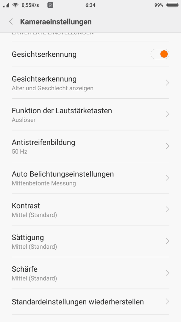

Was habt Ihr eigentlich bei "Schärfe" eingestellt? Was ratet Ihr?
Schärfe steuert, wie stark das Bild nachgeschärft wird.
In unmittelbarer Nähe der Grenze zwischen dunklen und hellen Bildpartien wird der helle Teil noch heller gemacht, und der dunkle noch dunkler. Das erzeugt beim Betrachter den Eindruck von “schärferen“ Konturen.
Fachleute beurteilen das kritisch und sagen, das Bild wird auf diese Weise nur verschlimmbessert.
Meine generelle Empfehlung ist, Schärfe keinesfalls auf Maximum stellen.

ok danke. Das hab ich mir auch im Stillen gedacht, und auf mittlerer Stufe gestellt. Dann bin ich beruhigt, dann lass ich es mal so:smile:

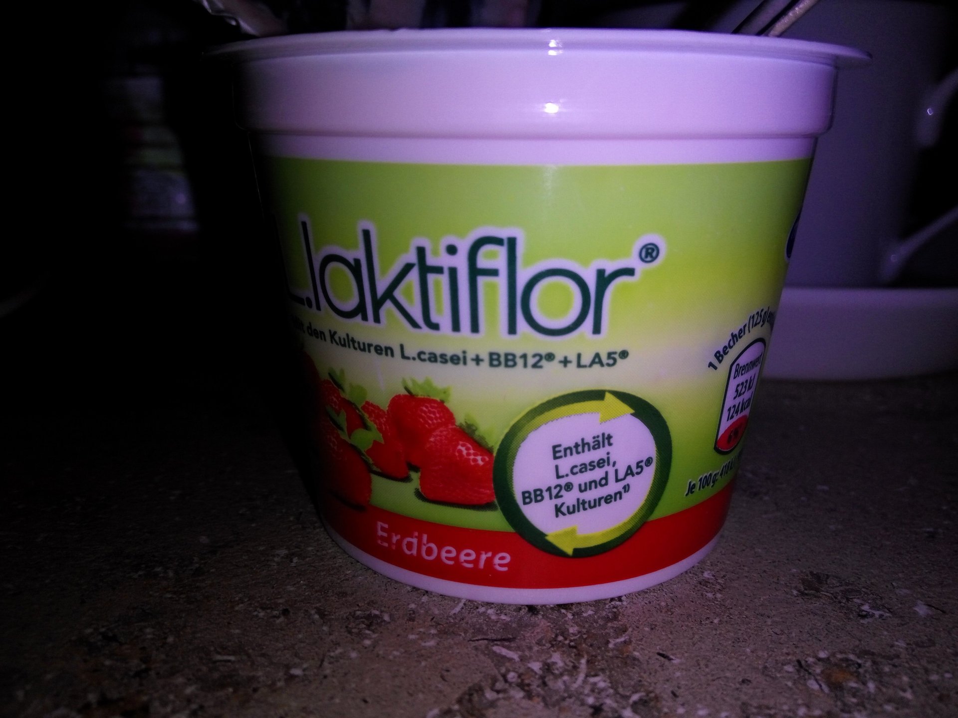

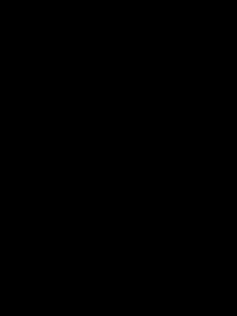

Guten Morgen,
anbei ein paar Testfotos. Die zwei Schwarzen sind einmal mit der Qualitätseinstellung "mittel" und "Höchste" geknipst. Alle Bilder haben die Auflösung 4160x3120, also 13 MP.
Hier die Dateigrößen:
schwarz_hohe_Quali: 939 KB
schwarz_mittlere_Quali: 479 KB
Joghurt_hohe_Quali: 2856 KB

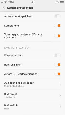

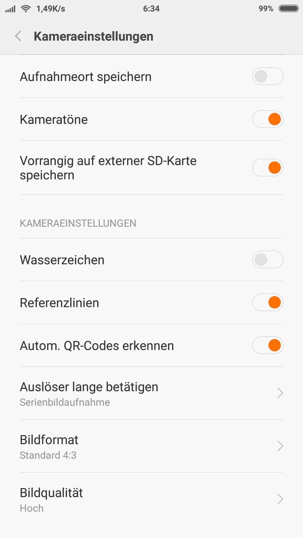

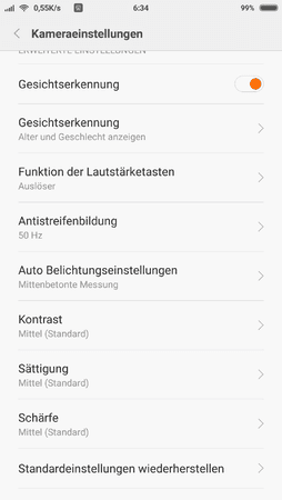

Außerdem habe ich die Einstellungen der Stock App angehängt.
Fazit:
- Auch bei schwarzem Bild knipst die Kamera 13 MP, wo eigentlich die größte Reduktion auftreten müsste
- Die Qualitätseinstellung (Kompression) hat Auswirkungen auf die Bildgröße, sogar bei komplett schwarzem Bild
- Beim "Referenzbild Joghurt" landet man bei "üblichen" Dateigrößen
