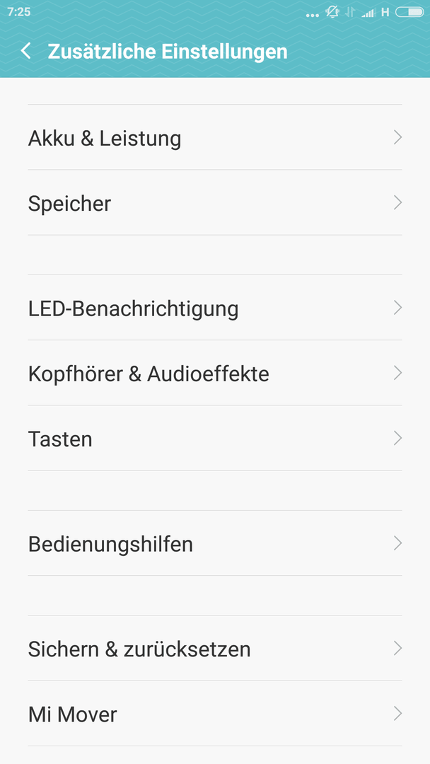

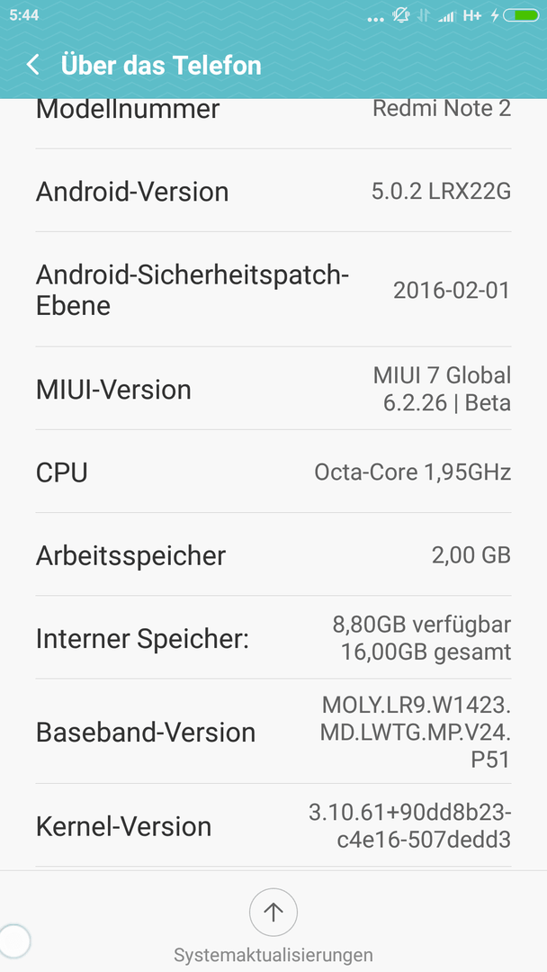

Hallo Thoddü Guten Morgen oder je nachdem.Jetzt ist es bei mir soweit.Ich finde die Entwickleroptionen nicht mehr. Kann deswegen kein USB Debugging einschalten. Das mit dem 9x klopfen auf Kernel oder Baseband habe ich natürlich gemacht .:angry: Unter zusätzliche Einstellungen müsste doch unterhalb von Bedienungshilfen " Entwickleroptionen " sein. Ist aber nicht , auch nicht angegraut .

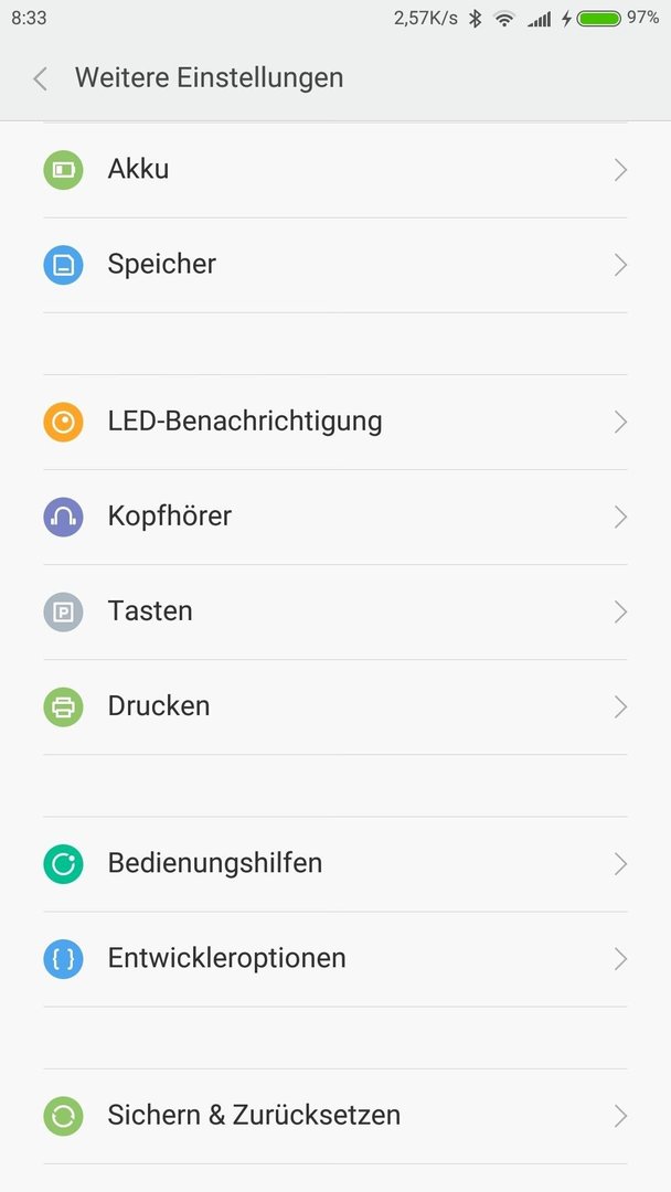

Bei mir ist es hier zu finden. Allerdings nur über das Miui-Version zu aktivieren.

Das war mal früher auch so bei mir , aber wie Du auf meinem Snapshot sehen kannst ist da nichts !!!

Anderes Rom aufgespielt? Ich habe "Stable7.1.3.0" drauf.:confused2:

Für die Entwickleroptionen ein paar mal auf die MIUI Version drücken, nicht auf die Android-Version. Funktioniert aber sowohl bei der Dev als auch bei der Stable.
