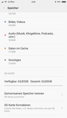

ich habe in das Note 2 eine 64 GB micro-SD-Karte von Sandisk eingelegt. Leider wurde der Speicher nicht erkannt. Auf Internetrecherchen hin habe ich die Karte dann am Rechner in FAT32 formatiert (vorher exFAT). Nun lege ich sie wieder ein, sie wird aber weiterhin nicht erkannt. Kurios: Wenn ich unter Einstellungen - Speicher in der Rubrik "SD-Karte" auf "USB-Speicher freigeben" klicke, passiert nix. Kurz darauf erscheint eine Meldung, dass der "USB-Speicher" defekt sei und man diesen formatieren könne. Das tue ich, daraufhin bootet sich das System ins Recovery (TWRP 2.8.6.0), führt ein Script aus und löscht (formatiert) die Data-Partition des internen Speichers :eek: da hatte ich natürlich Spaß, alles wieder zu installieren.
Wenn ich diesen Vorgang wiederhole USB-Speicher freigeben), kommt wieder die Meldung, dass dieser formatiert werden müsse. Starte ich das Handy neu, ist diese Meldung weg.
Interessanterweise zeigt mir TWRP im Recovery an, dass eine SD-Karte mit 60 GB vorhanden sei.
Habt ihr eine Lösung für das Problem? Eine SD-Karte mit weniger Kapazität habe ich (noch) nicht ausprobiert.

@ghor, das von dir genannte Tool hat tatsächlich funktioniert! Witzigerweise hat es angezeigt, dass die Karte mit einer 32 GB Partition belegt sei. Da hat das USB Disk Storage Format Tool wohl Mist gebaut... jedenfalls habe ich die alte Partition gelöscht, eine neue 64 GB Primär in FAT32 erstellt und diese dann anschließend mit 16 K Clustergröße formatiert. Die Karte wurde alsdann korrekt erkannt.
Anbei das Bild mit der Karte vor der jüngsten Bearbeitung (und der "USB-Speicher bereitst." Meldung) und nach der Bearbeitung mit easeUS Partition Master.
Besten Dank für die Unterstützung!
