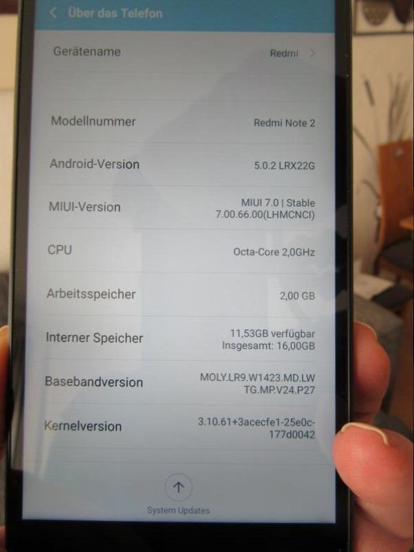

Nun habe ich also auch mein XIAOMI Redmi Note 2. Vom Ebay Shop " egrow " erworben. Abwicklung tadellos doch leider leider MIUI 7.0 Stable 7.00.66.00 (LHMCNCI) . :angry: Darf ich mich jetzt auch ans flashen usw. ranmachen :blushing:
Das ist halt der Preis den man bezahlt, wenn man das Gerät so günstig wie möglich haben möchte ;) Aber ist ja alles kein Hexenwerk, von daher brauchst du dir keine Sorgen zu machen :)
Reaktionen: MrBenatti
